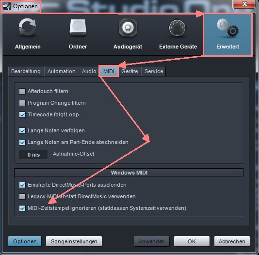

Hallo Wiegand,
probier mal folgende Funktion umzuschalten.

@Ari: so gut kenn ich Studio One natürlich nicht, aber vielleicht hilft ihm das auch mit den Asio Buffern (die zu verkleinern). ;-)
@akl
Das mit dem Buffer bzw Blockgrößer hat er doch schon gemacht steht oben.
Aber ausserdem gehts ja nicht um eine spätere Verzögerung, sondern um eine VOR-verzögerung. Zumindest bei der recordeten Darstellung nachher im Editor.
Und da KÖNNTE die Option da oben die Lösung sein.

habe das problem etwas in den griff bekommen, der tip von ari war super.
