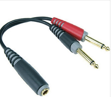

Achso, und wenn ihr von Y-Adapter redet, dann meint ihr einen Adapter, wo man mit einem Kabel reingeht und das Signal am Ende an 2 Kabeln rausgeht, oder? Also das hier im Bild unten. Ich war nur verwirrt, weil es anscheinend auch die Version gibt mit 2 Eingängen und das Signal dann an einem Kabel rauskommt. Nennt man das dann auch Y-Adapter? Google spuckt mir nämlich beide Varianten raus.
Es ist nicht ersichtlich, was der gepostete Adapter macht.
Kaufe z.B. den hier:
und genieße (endlich) die Stereowelt... 😉🙂
Reaktionen: Glutamatjunkie und hlb90
