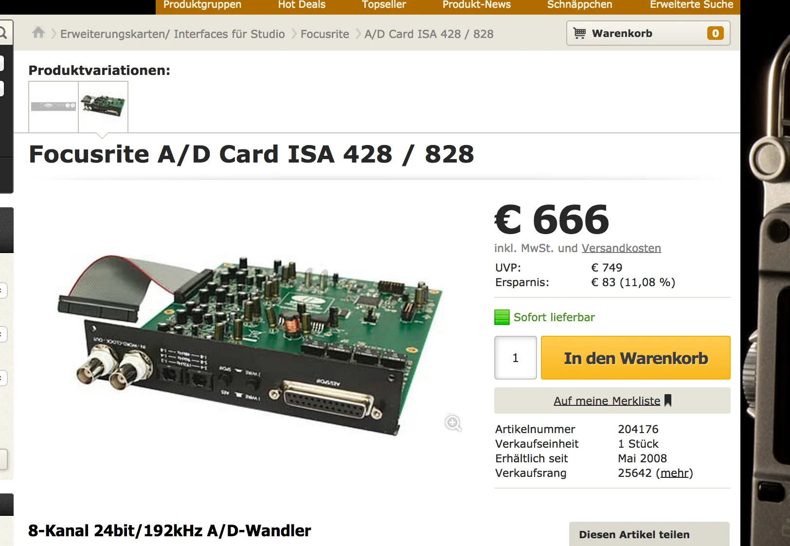

Wenn du den Lötkolben schwingen kannst wären die CLAPI Module noch interessant. Aber günstiger als mit so einem 8x ISA kommst du da auch nicht weg.
EDIT: ausserdem hast du schon gesehen was die wandlerkarte kostet? das schreit ja nach deiner hauptmusikrichtung :)
