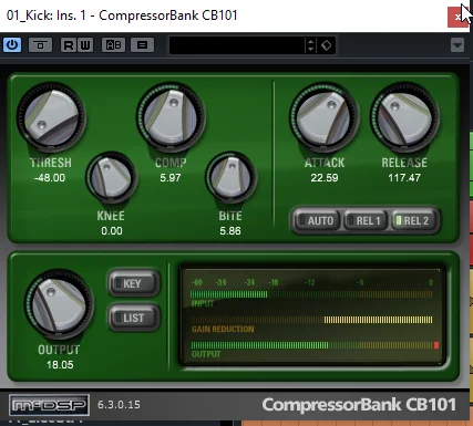

Habe auch mal angefangen zu mischen, wird aber heute nicht fertig, da keine Zeit.
Die Bassdrum ist aber im Frequenzgang ziemlich unschön von 50-90Hz.
Habe erst einmal komprimiert (ich glaube so 18dB), hoffe die anderen Spuren sind besser,
wobei Stimme auch wieder ein Fall für DynEQ ist.
Hier mal meine Einstellung des Kompressors für die BD. Danach kommt noch EQ und Decapitator (beide nicht im Bild).
