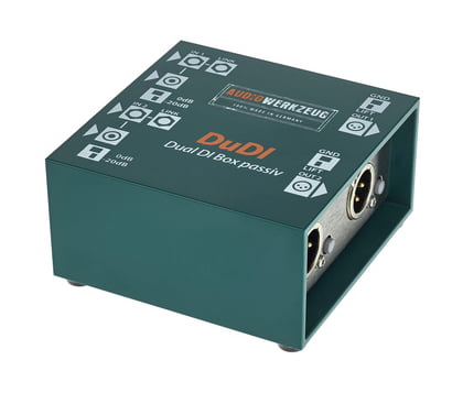

Was ich beim suchen gefunden habe ist dieses nette Teil
Wenn ich das zwischen Sub und Boxen, möglichst nah an den Boxen anschließen würde, würde das das Problem beheben?
Ansonsten - zum symmetrisieren bräuchte ich dann ja auf jeden Fall eine DI Box mit zwei Xlr Ausgängen - oder eine stereo DI Box, oder?

OK, das klingt gut.
Gut - Cinch auf Klinke Adapter hab ich wie Sand am Meer, aber so natürlich eleganter!
D.h. das symmetrisieren findet da automatisch statt? o_O Ich geh also auf der einen Seite rein, auf der anderen raus und fertig?
