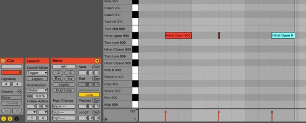

Hi,
ich arbeite in letzter Zeit viel mit den Drumracks von Ableton* Live Suite 9 - z.B. dem Kit-Core 909.
Warum zum Teufel spielt Ableton* alle Pads bzw. Drumhits wie z.B. die Open-Hihat immer komplett
aus, egal wie kurz die Notenlänge auch ist?
Der Simpler der "Hihat Open 909" ist im Calssic-Modus, Decay=1ms, Sustain=0dB, Release 180ms.
Egal was ich ändere, die Openhh wird immer komplett ausgespielt wie bei einem Oneshot.
Ich hatte letztens ein Video gesehen, bei dem die Notenlänge erkannt wurde und somit die "Hihat Open 909" nicht komplett ausgespielt wurde. Und es war definitiv das Kit-Core 909.
Wenn ich dieses Pad lösche oder ein leeres Pad nehme, dort ein Sample via Drag&Drop
einfüge, kann ich die Samplelänge mit dem Note-Off Befehl bestimmen!
Aber wenn ich die Einstellungen dieses Pads mit dem "Hihat Open 909" Pad vergleiche, sehe
ich keine Unterschiede. Was mache ich hier falsch.
Habe ein Screenshot angehängt.
Danke.

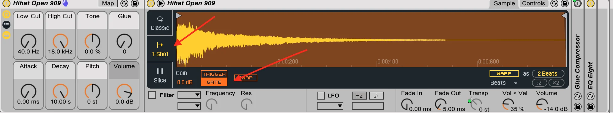

wie wärs mit "1-shot" und "gate"?
Hmmm, ja so geht es. Standartmäßg sind alle im Classic Mode und wenn ich ein leeres Pad
mit einem neuen Simpler bestücke, geht es doch auch im Classic Mode! Warum hier nicht?
OK, es gibt jetzt den Workaround mit "1-shot" und gate, aber ich möchte nicht dumm sterben.
Würde mich wirklich mal interessieren.
Solange muss ich mit diesem Workaround leben.

Tja.. One shot + Gate und evtl alles als Standard Presets sichern,also das bearbeitete Rack und auch einen leeren Simpler.....
Oder ggf. Choke auf die selbe Zahl setzen, was aber nur zur Folge hat , das nur eine Note zur Zeit spielt.
Ja, ich nutze jetzt auf die schnelle Onehot + Gate.
Aber es scheint ein Fehler im Simpler zu sein: Wenn ich den Simpler nach Sampler konvertiere,
im Menü Filter den Punkt "Loop" von Trigger auf "None" setze und wieder zum Simpler kontertiere,
dann funktioniert es, auch ohne Oneshot+Gate !!!
