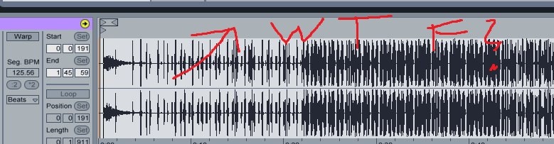

Die bisherige Arbeit, einen 130bpm Track mit 30 Spuren jeweils an das Set Tempo von 128 per Warpen anzupassen, war katastrophal langwierig.
Bei Sounds mit relativ leiser Attackphase muss ich ständig selbst die Transienten reinpflanzen?
Ich bin es gewohnt, 130bpm Dateien in ein 128bpm Cubase Projekt zu ziehen, das Time-Werkzeug zu benutzen und das Gesamte WAV File mit einem Klick exakt auf den 128bpm Takt zu ziehen. Hab ich da was im Ableton Handbuch überlesen oder muss ich tatsächlich in jeder scheiss WAV Datei an einzelnen Transienten herumeiern, bis Ableton so freundlich ist anstatt 129,95 130 zu erkennen?

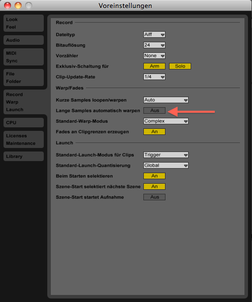

Wenn du in den Voreinstellungen das automatische Warpen langer Samples ausschaltest, sparst du den Schritt alle Startmarkierungen von Hand auf Null zu setzen.

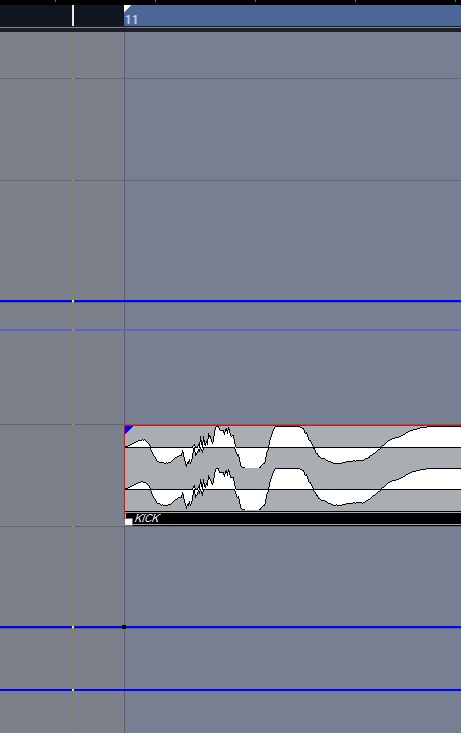

meine neueste wichtige Erkenntnis ist, dass ich fälschlicherweise Ableton beschuldigt habe, alles zu verhunzen, dabei aber ausser Acht ließ, dass das Transienten-Bild in Cubase genauso aussieht.
In Cubase habe ich nur nie so weit reingezoomt, um das zu bemerken.
Letztlich muss ich also den Warpmarker z.b. bei der Kick so gut wie nie bei den von Ableton vorgeschlagenen Transientenmarkern setzen, sondern exakt auf den Takt. ganz einfach :aaah:
im ableton 1.jpg unten sieht man das, was mich ordentlich verwirrte:
der Takt 11, so nahm ich an, sollte schon ab der ersten millisekunde Tonmaterial enthalten.
Am Bild zu erkennen ist aber, dass da eine kleine Pause vorhanden ist und zudem der Transient nicht exakt auf dem Beginn des Tonmaterials liegt.
Aber: es ist richtig so. Ich muss lediglich die "Eins" auf den Takt 11 setzen und es stimmt mit dem Original Track überein. Das war wohl zu einfach, um gleich darauf zu kommen ^^

mist, ich habe vergessen zu schreiben, dass du den Marker eins am besten manuell bestimmst.
Ich habe viel Material so gewarpt, dass ich (bis auf den ersten) erst alle Warpmarker entfernt habe, und dann einen Warpmarker auf den zweiten Takt eingefügt und angepasst habe. Der Rest der Datei ändert sich dann im gleichen Verhältnis wie die beiden Warpmarker.
Und falls du magst, kannst du gerne Dateien zum Warpen zur Verfügung stellen. Da meine alle im Takt sind, vermisse ich das irgendwie :)
mit gedrückter STRG Taste und Pfeiltaste links-rechts springt der Einfüge-Marker von Transient zu Transient. aber nicht von Takt zu Takt - auch nicht wenn ich "Fixiertes Raster 1Bar" mit Rechtsklick anwähle.
edit: ah es geht doch! :D "Fixiertes Raster 1Bar" und dann Pfeiltasten.
