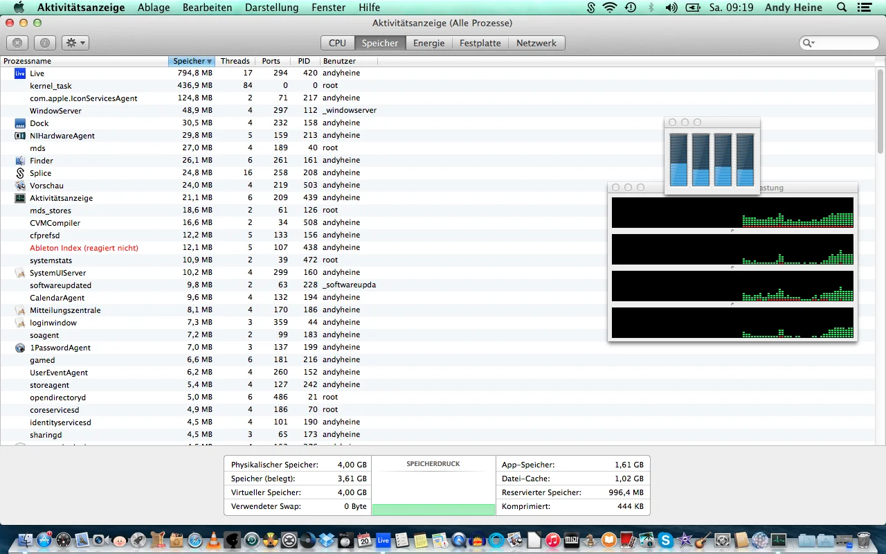

Lass mal die Aktivitätsanzeige vom Mac OS mitlaufen wenn du Ableton* benutzt.
Nach einer Weile schau mal unter Speicher nach wie viel mb vom ram auf die Festplatte ausgelagert wurden. (verwendeter swap)
Falls ständig größere Dateien ausgelagert wurden, ist der ram zu klein und sollte aufgerüstet werden.

Hmmm bei verwendeter SWAP steht 0Byte...hab mal einen Screenshot gemacht:
