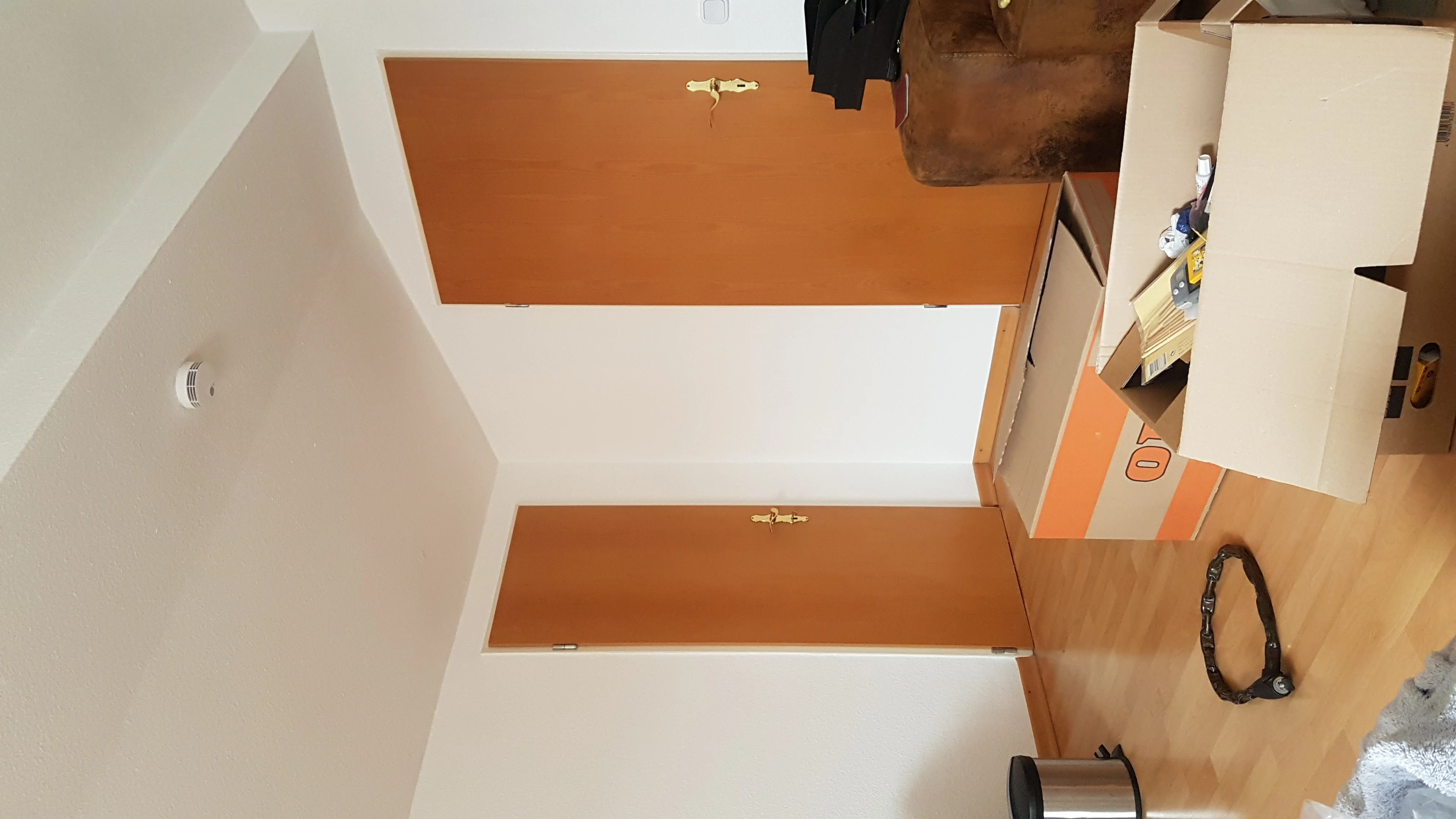

Okay perfekt. Wie würdest du diese Ecke behandeln? Einen kleinen Bassabsorber könnte ich dort höhstens verbauen. Tür versetzen geht leider schlecht. Auf die rechte Tür zum Wohnzimmer dann einen rechteckigen Absorber befestigen?
