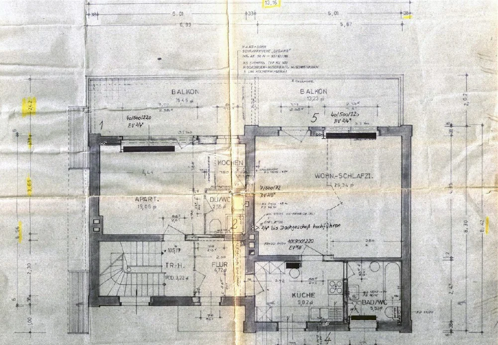

Hallo, ich brauche euren Rat zur Planung eines Abhörraumes.
Ich habe ein Haus gekauft und nun ist ein Raum im OG über. Was bleibt mir da anderes, als ein eigenen Abhörraum zu schaffen ;)
Da ich aber Fehler in der Planung vermeiden möchte wollte ich euch fragen...
Zur aktuellen Situation:
Es geht um das Apartment im Grundriss oben Links.
Das Bad/WC ist mit Trockenbau errichtet worden.
Die Küche hab ich vollständig entfernt.
Weiter ist die Decke von 3m auf 2,5m abgehängt mit Rigips.
Das Objekt war ein Bahnhof und hat dicke Aussenwände.
Nachbarn hab ich keine(was hoffentlich von Vorteil ist)
Als Monitore hab ich zwei Hsm80 und den passenden Subwoofer
Meine Überlegungen sind folgende.
Bassfallen in den Ecken, evtl. Verkleiden falls ich die Höhen überdämpfen sollte
Reflexions Absorber
Zu meinen Fragen:
sollte ich zwecks Symmetrie das Bad/WC entfernen?
Ansonsten könnte ich aus der Küchenecke eine Gesangskabine erstellen
Kann ich die abgehängte Decke für die Bassfallen nutzen um Platz zu sparen?
Da ich die oberste Geschossdecke noch Wärmedämmen muss (30cm Isover WLG35), habe ich Angst vor Messveränderungen. Kann ich die Wärmedämmung, akustisch nutzen?
Eine Dampfsperre muss ich ja so oder so einziehen.
Und dann wollte ich erst mit den Messungen beginnen.
Ich danke euch im Vorfeld fürs lesen und für eure Anmerkungen...
Grüße at21

Bin nach weiterem lesen im Forum davon abgekommen eine Gesangskabine zu erstellen. Also tendiere ich dazu das Bad/WC rauszunehmen um einen symmetrischen Raum zu bekommen.
Schon mal vernünftiger Ansatz, mit der Symmetrie wird es aber schwierig, wegen der Fenster zum Balkon hin.

Kann ich die Fenster nicht auch schliessen und dämmen? Zumauern wollt ich eigentlich nicht, es sei denn es ist unabdingbar.
Grüße
als reinen alternativgedanken ...
da könntest du auch über bewegliche (auf rollen gelagerte)
mehrteilige trennwände setzen, die vor der fensterfläche platziert werden.
(eine seite entspricht der gegenüberliegenden wand und
umgedreht, je nach diffusion oder absorberbedarf, eben
deinen recording-anforderungen.
vorteil: variabel einsetzbar ...
beim abhören: da unterstützen sie die raum-/oberflächensymmetrie
und beim aufnehmen: da kannst du damit den raum für vox und/oder
andere instrumente einrichten.
das klingt auf alle fälle besser, als ein kleines "bade-wc-kabuff",
das ich an deiner stelle auch entfernen würde. LG

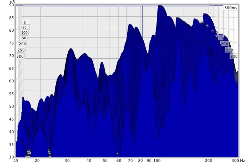

Ich hab mich nun entschieden, zwecks neugier und Dokumentation den Raum zu messen. Im völligen Rohzustand mit geschlossenen Fenstern und Türen.
Vielleicht ist es ja jetzt schon perfekt ;)
Reaktionen: Schlumpfpeter
Hier mal die erste Messung, obwohl ich schwierigkeiten hatte, die -19,9db bei Preamp hinzubekommen. Also hab ich bei Measure die Check Level benutzt, um kein Clipping zu haben.
naja
hier mal die Messung Sub+BOXL+BOXR
Ich gehe davon aus, dass ich den SUB mehr aufdrehen muss.
Und dann großflächig dämmen muss...
Was meint ihr?

Jawoll, die erste "Erstmessung" die mir untergekommen ist, bei der jemand von Anfang an verstanden hat was es heisst auf 60 db zu skalieren! Das ich das noch erleben darf!
Ja, der Sub scheint zu leise, zum Thema Dämmung kann man sagen, das da was gemacht werden muss, wie es ja auch zu erwarten war :D
