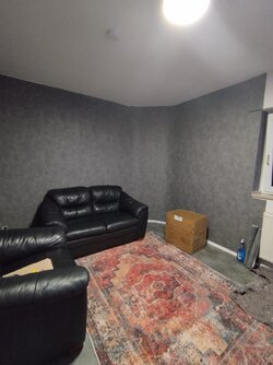

Schönen guten Tag zusammen,
ich bin umgezogen und hab endlich den Luxus einen gesamten Raum als Stu zu nutzen. Den bin ich gerade am Tapezieren usw.
Nun frage ich mich wo die optinmale Abhörposition ist. An der aktuellen Wand müsste ich mich mittig setzen das wäre doof wegen der Tür. AUßerdem hätte ich dann link das Fenster.
Die gegenüberliegende Wand wäre auch nich so geil mit dem Rücken zur Tür. Und ich habe dort Rechts keine Ecke.
ALs wäre die lange Wand rechts neben der Tür doch eigentlich am besten oder. So habe ich link und rechts , vor und hinter mir feste Wände.
Raum Maße: 4.50 L x 3.10 B Deckenhöhe 2.40
Vielen Dank im voraus
Ne dann hast du das Fenster im Rücken. Glas ist ja eine glatte Fläche, schwingt mit und reflektiert.
Möchtest du noch Maßnahmen wie Absorber bauen?
Ja klar aber die alternative wäre dann tür rechts, fenster links neben mir oder fenster vor mir und links und rechts keine symetrie.
Na klar morgen hol ich alles und baue absorber selber. 6 Stück und 1 Deckensegel. Das Glas des Fensters ist ja auch nicht frei. Jalosuie ist dran und dann kann ich doch dort einen Akustik vorhang o.ä vor machen oder
Danke für die Antwort
und warum nicht da, wo auf dem bild das doppelsofa steht?
