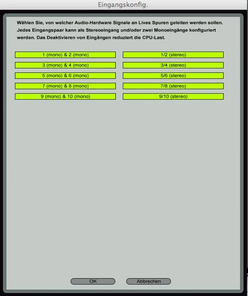

seit kurzem verstellt sich der Treiber von meinem R16 ich habe ja 26 Ein und Ausgänge.... jetzt hab ich auf einmal 10 Eingänge und 26 Ausgänge. Im Setup Fenster sehe ich nur die 10 Adat Eingänge und ich kann nichts umstellen (Audio / Midisetup und im Control Panel des ZED auch nicht)
Ich habe vor paar Tagen das gleiche Problem gehabt und daraufhin den Treiber neu installiert. Dann ging alles wieder und jetzt mach ich grad Live an und sehe grad das wieder alles verstellt ist!??!?

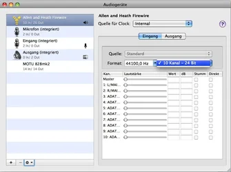

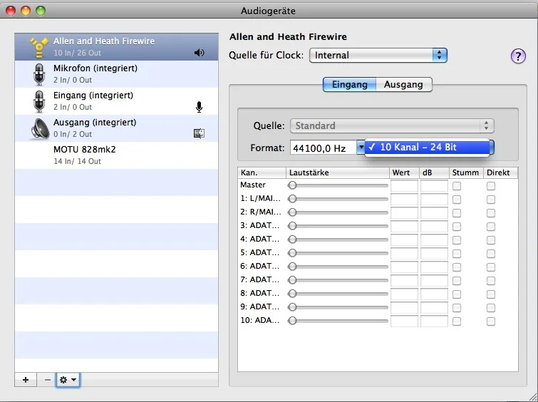

nein nichts. vor allem es ist ja nicht nur in live verstellt. ich hab auch über das os x panel einfach keinen zugriff mehr auf die einganskontrolle siehe screenshot.
und im bild 2 sieht man das jetzt natürlich auch die restlichen 16 eingänge fehlen.

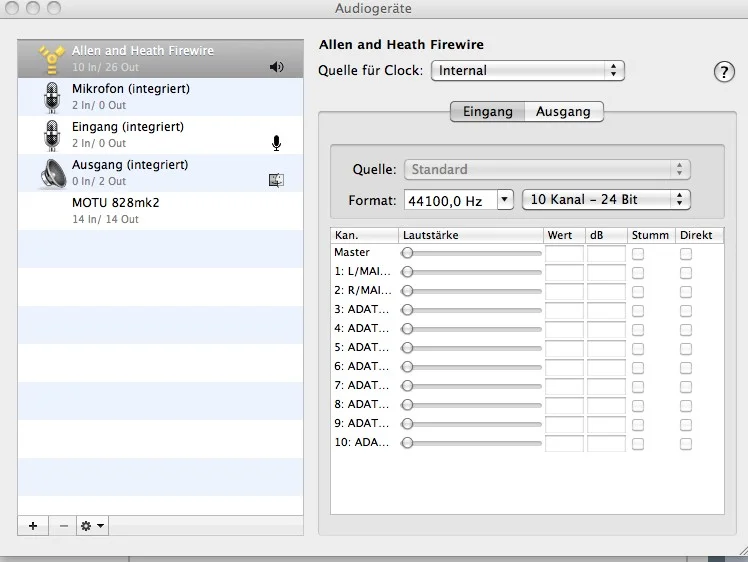

du hast da neben der 44.1kHz Anzeige 10 Kanal - 24 bit stehen. kannst du das nicht aendern
leider nicht. ist nur das anwählbar.
