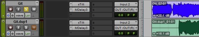

Hi Leute,
möchte gern erfahren, wie ich mittels Maus und Tatenkombinationen oder eins von beiden zwischen zwei Tracks A/B hin und her schalten kann. Beispiel: ein Track ist auf Solo geschaltet und nun soll der andere auf Solo gehen ohne daß ich beim ersten wieder Solo ausschalten muß ???????
Wer kann mir helfen? Gibt es e.v.l. ein Plugin dafür?

PS: zur Eingangsfrage, wie das in ProTools geht frage ich mich auch schon immer, simples Solo In Place mit single Solofunktion, ist bei allen anderen kein Problem, bei Steinberg sogar bei Effektreturns oder einzelnen Kanälen + Effektreturn
Für das Beispiel ists ganz einfach:
du schaltest unter Options - Solo Mode auf X-OR um. Damit bedeutet ein Klick auf Solo, dass immer nur die Spur in Solo ist - das ist eigentlich der einzige nützliche Solo-Modus. Nützt für A/B Vergleiche aber kaum, weil ja meist andere Spuren auch an sein sollen, da ist generell solo nicht die relevante Funktion sondern Mute. Verhält sich aber beides gleich:
schalte eine der Spuren auf Solo, bzw. Mute - je nachdem was du haben willst. Dann brauchst du eine Selektion in beiden Spuren, bzw. beide Spuren ausgewählt. Mit Shift S wechselst du den Solo-Zustand der markierten Spuren, mit Shilft M den Mute-Zustand. bedeutet, wenn eine Spur auf Solo steht und die andere nicht, bringt Shift S dass grade die andere in Solo geschaltet wird. Und das gleiche mit Mute.

Dank an alle die mir geholfen haben. Aber der Tipp mit Tracks markieren und dann mit Schif+S zu wechseln war der entscheidende.
