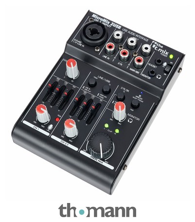

Also, ich will mir für mein Pedalboard, da mein Elektrofuzzi nicht so richtig am Start zu sein scheint, einen dieser Supermini-Mischer Von Thomann* auf's Pedalboard bappen. Den hier:
Ich hab' den auch schon mal live getestet, macht für das, wofür ich ihn nutzen will, einen absolut guten Job (IEM-Mischer, mit dem ich Monitor-Feed und mein eigenes Signal zusammen auf kabelgebundene IEM-Hörer route).
Ok, das Problem ist jetzt, dass für den Mischer als einzige Stromversorgung ein USB B Port vorgesehen ist - und ich bekomme auf meinem Pedalboard keinen Steckdosenplatz für eines der typischen USB-Netzteile freigeschaufelt. Was ich aber habe, sind 2 freie 9V-Ausgänge an meinem Multi-Netzteil (die liefern jeweils recht stämmige, isolierte 500mA).

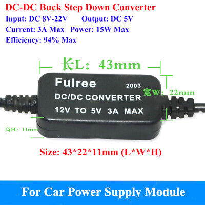

Sowas hier? Auf der einen Seite ist offenbar kein Stecker, da müsste dann der Hohlstecker fürs Netzteil hin.
Sieht an sich genau super aus. Einzig "winwin-eshop" und dass nicht beschrieben wird, welcher Steckertyp denn jetzt auf der USB-Seite sitzt, geben zu denken (auf den Bildern ist mal das, mal das zu sehen).
Das kann man auswählen in dem grauen Kasten.
Reaktionen: Sascha Franck
Auf den abgebildeten Teilen steht auch immer nur 12V, einzig der Titeltext sagt was von 9V.

Input voltage:
DC 8V-22V
Aber klar. Super vertrauenswürdig sieht das alles nicht aus.
Vielleicht sollte ich morgen erstmal einen Gang zum Elektrobastelshop meines Vetrauens machen. Die wissen womöglich wenigstens, wie sowas offiziell heißt.
Wird wohl am Besten sein, bevor Du Dir irgendwas kaputt machst mit so einem halbgaren Schrott.
