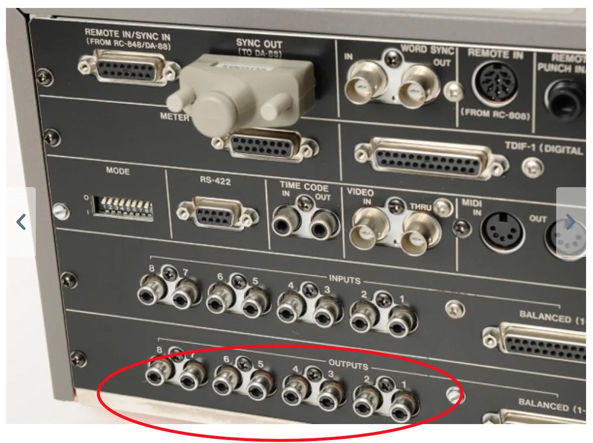

Auf einem Bild sieht man ja, dass es auch acht Einzelausgänge gibt. Wenn sich das Ganze dann vielleicht sogar noch ordentlich anhören soll (in der späteren Stereo-Datei), dann würde es ja Sinn machen diese Spuren einzeln über ein Audio-Interface - mit entsprechend vielen Eingängen - in den Computer zu spielen / aufzunehmen.
EDIT
Müsste ja sogar auch funktionieren, wenn man nur ein Stereo-Interface hat. Dann könnte man die Spuren eben nacheinander in den Rechner bringen.
Dort dann weiter bearbeiten und einen kleinen Mix anfertigen. Das wäre bestimmt cool.
