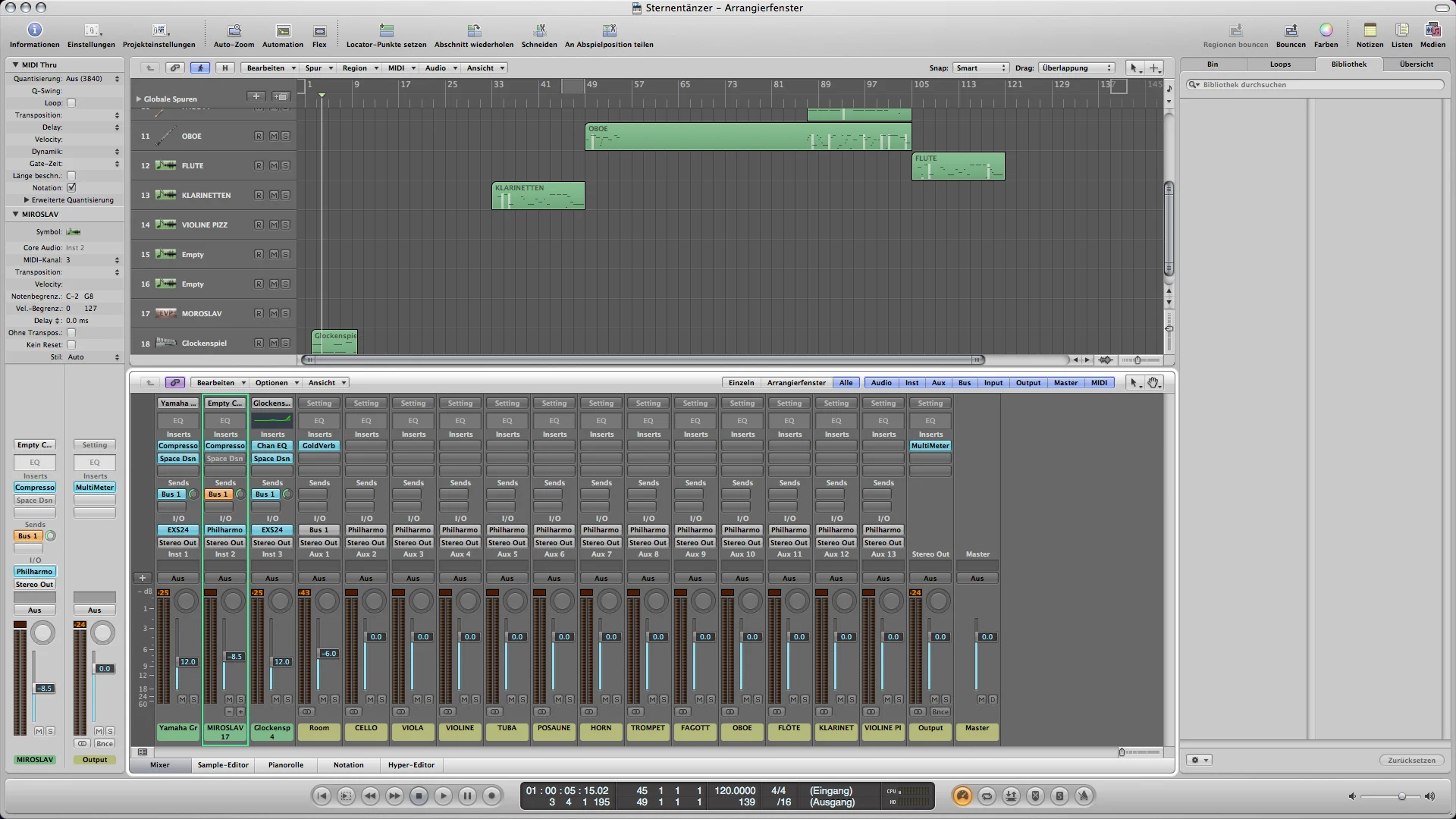

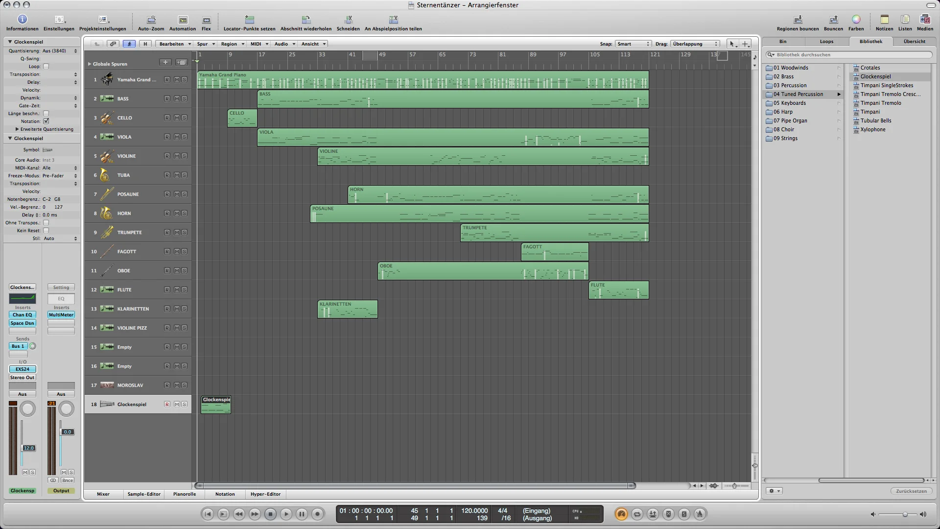

so weit hab ich es mit dem Tutorial gechafft:
(mit dem "+"-button AUX-spuren zu erzeugen)

Verstehe ich das richtig? Du hast da 1 Software-Instrument-Spur mit Miroslav.
1. Multitimbral angelegt?
2. Multi-Output-Plugin ausgewählt?
Auf Deinem Bild sind diese Spuren auch im Arranger. Hast Du das per Rechtsklick im Mixer gemacht?
Und dann die Midi-Regionen drauf geschoben?
Wenn ja - das kann nicht funktionieren. Das sind Aux-Spuren = AUDIO-Spuren - wenn die im Arranger liegen, dann nur weil man z.B. Automationen drauf schreibt.
Hier nochmal die Logik zum Verständnis:
Ein Softwareinstrument (oder auch Midigerät) will Midi als Eingänge. (Bis zu 16 Kanäle)
Entweder legst Du 16 Midispuren an und weist diedem Miroslav zu.
Oder Du erzeugst den Miroslav als multitimbrales Softwareinstrument (Häkchen im Spur-Neu-Dialog) dann macht Logic das für Dich.
Diese 16 Kanäle kommen in Miroslav an und sorgen dafür, dass Miroslav bis zu 16 verchiedene Sounds daraus produziert.
DAS WAS DIE EINGANGS-SEITE.
So als hätte ein Synth mehrere Midi-Input Buchsen. (Stark vereinfacht)
Das alles kommt bis jetzt noch aus dem Stereo-Out von Miro.
Wenn Du das anders willst, musst Du als Plugin die Multi-Output Variante nehmen. Jetzt hat Miro mehrere Ausgänge - die musst Du (in Miro) natürlich auch belegen. (z.B. Violine->Out1-2, Viola->Out 3-4 usw.)
Wenn Du dann den Plus-Button drückst, entstehen die neuen Aux-Spuren. Dort steht beim Input-Slot (im Logic-Mixer) dann Miro-Out 1-2, Miro-Out-3-4 usw. zur Verfügung.
ALSO:
Multitimbral = viele Eingänge/Midikanäle für unterschiedliche Sounds
Multi-Output = Unterschiedliche Sounds auf viele Ausgänge.
Du brauchst beides.
