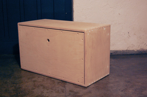

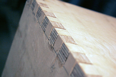

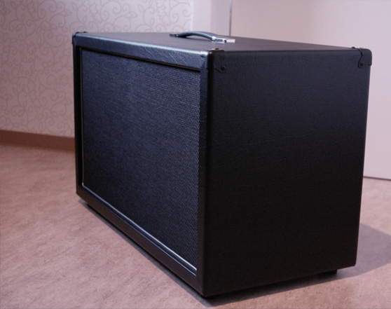

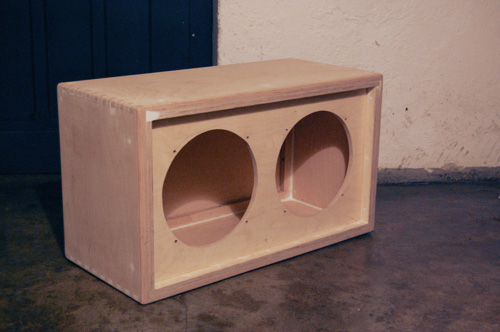

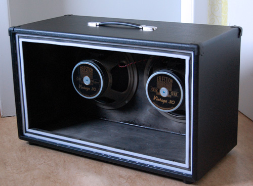

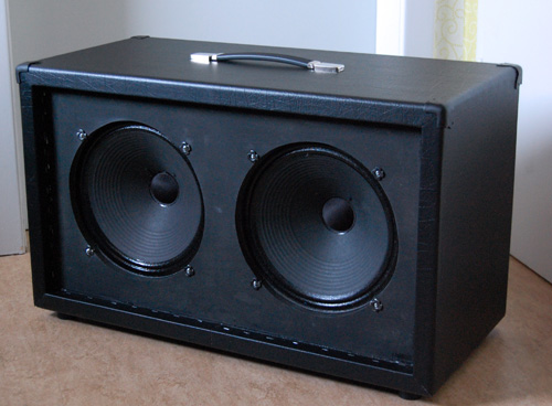

Moin, ich hab vor etwa einem Jahr eine eigene 2x12er Gitarrenbox gebaut. Da in einem anderen Thread gerade von einem bevorstehenden Eigenbau einer Git. Box gesprochen wurde, poste ich mal mein Ergebnis hier.
Dimensonen der Box entsprechen in etwa einer 2x12er Mesa Rectifier Box.

Schöne Arbeit,
und der Sound ist auch nice! *gg*

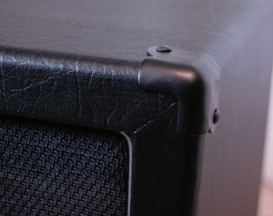

Wo hast dein Tolex her? Tubetown?

Danke! Ja, das Tolex hab ich von Tubetown.
Bin mit der Qualität auch absolut zu Frieden!

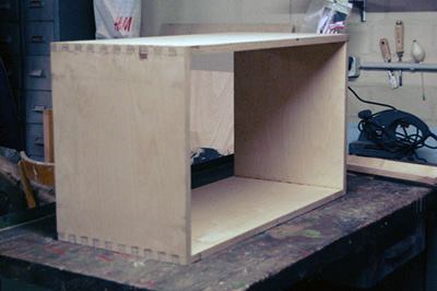

Ah da ist sie ja habe sie schon im Ultimate metal forum gesehn und nach den Maßen gefragt. Echt schick muss ich sagen. Wie dick hast du die Rückwand und Fronseite gemacht auch 18mm? Was für Kanthölzer hast du vorne eingeleimt an dem die Wand für die Chassis geschraubt/geleimt ist? 25x25mm oder kleiner? Bin gerade dabei mir eine Box erstmal im CAD aufzuzeichnen. Der durchmesser für die Lautsprecher ist etwa 267mm?
Nein, die habe ich 16mm gemacht, frag aber nicht warum, kann ich dir gar nicht mehr sagen (hatte das mal irgendwo gelesen, dass man das machen kann). Würde die an deiner Stelle auch einfach 18mm dick machen.

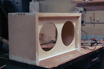

Das sind keine Kanthölzer. Das ist ein Steifen 18mm starkes Multiplex drauf geleimt. Wie breit der Streifen ist, weiß ich nicht mehr.
Guck mal Celestion auf der Homepage. Ich glaube da gabs so nen Plan von deren Speakern mit den Maßen der Lochabstände etc.
Wo bekommt man den diesen Frontbespannungsstoff her und dieses Weiße zier Band?
Frontbespannung hab ich bei Thomann gekauft (Marshall Frontbespannung). Diese Streifen nennen sich Keder oder Piping. Musste mal bei Tubetown gucken.

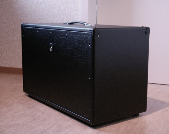

sehr fesch... war das eine bewusste entscheidung das du die backloaded gemacht hast und nicht frontloaded?
hast du mit leichter bedämpfung experimentiert?
verfluchst du schon das du statt zwei eingelassenen marshallgriffen einen kofferträger auf den deckel gemacht hast? (gesamtgewicht?)
und macht man diese nutfräsung eigentlich mit oberfräse und schablone oder wie geht man da vor?
