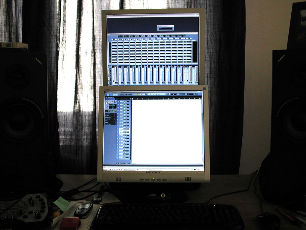

ich hab hinten am [g=226]monitor[/g] vier schraublöcher, da könnt ich mir wohl auch einen ständer bauen und die beiden direkt übereinander positionieren.
provisorisch sieht das mal wie unten aus.

jo, so hätte ich auch gemacht, wenn ich zwei monis hätte.
man gewöhnt sich sicher schnell dran um so zu arbeiten...

Oder an die Decke hängen?
Ich glaub, an die Teile übereinander könnt und wollte ich mich nicht gewöhnen...
Oder Du holst DIr einen neuen Schreibtisch :)
das übereinander ist Praktisch für Reason Nutzer !!!
Hab schon gesehen da hat sich einer drei TFT übereinander gestellt.
Ich habe mittlerweile festgestellt, daß Breite bei Monitoren deutlich besser kommt als Höhe. Ich habe hier zum Beispiel einen 5:4 [g=226]Monitor[/g], mein Bruder hat nen Widescreen. Wenn ich zu ihm rüber gehe und drauf gucke ist alles normal (und das nach Stunden vor meinem [g=226]Monitor[/g]), kehre ich danach (auch schon nach nur wenigen Minuten) zu meinem [g=226]Monitor[/g] zurück, kommt dieser mir plötzlich ekelhaft hoch vor. So ein Widescreen ist eben irgendwie schon natürlicher vom Blickfeld her.
Was noch dazu kommt ist, daß man aus Gründen der Ergonomie den [g=226]Monitor[/g] so aufstellen sollte, daß die Oberkante des Monitors in etwa auf Augenhöhe ist. Wird dann auch schwierig ...
Man kann sich an alles gewöhnen, aaaaber manchmal ziehe ich das Arrangierfenster und auch den Keyeditor über beide Monis, um alles mal schön groß zu sehen. Das würde bei der "übereinander" Anordnung ziemlich gagga machen :D

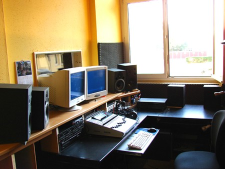

Heyho Mr. Floxe,
ich hatte ein ähnliches Problem (ähnliche Raummaße) und bin nie froh geworden. Auch wenn es von der Logik (z.B. wegen Bassabbildung, Kammfilter etc.) für längs 1000x besser gewesen wäre, bin ich auf quer umgestiegen und nach ein wenig Einhören recht froh damit, da ich so meine Abhören frei aufbauen konnte. Ich weiß das es nicht optimal ist, aber mit dem schmalen Stereobild konnte ich nicht arbeiten, allerdings ist mein Raum mit 2,30m nochmal etwas schmaler als Deiner.
Wenn Du das pardou nicht willst - Midfields brauchen ja wirklich ein wenig mehr Platz - dann würde ich denen Priorität schenken. Erst die anordnen, dazu die TFTs für quer (oder auch hochkant) und zu guter Letzt ganz untergeordnet die Alesis, gelegt, schmaler im Dreieck, tiefer, von der Seite oder wo ganz anders - erstmal egal, Hauptsache die Hauptabhöre passt.

hey peter,
auch wieder mal hier :)
jap - genauso hab ichs mir auch gedacht.
die breitseite ginge, wenn ich zwei nearfields hätte, aber mit den mid's muss ich erst wieder 1m weg von der wand und das wird dann wieder problematisch. mit den alesis hab ich früher auch so gearbeitet, klappte problemlos.
ich werd wie du schrubst zuerst mal die mid's aufstellen, dann sehen wie ich mit den tft's zurechtkomme und dann die alesis. ich misch gerade wieder an einem österreichischen projekt, raumabbildung mit den alesis im gegensatz zu den mid's ist einfach nicht vorhanden - insofern mit den alesis kaum mischbar.

...nochmal ganz kurz...ich würde auch wenn Du die Mids zuerst antestest schonmal min. einen TFT dazwischen bauen. Ich habe das Spiel nämlich auch schon mal durch - ohne [g=226]Monitor[/g] in der Mitte, alles klang gut, danach [g=226]Monitor[/g] dazwischen und Enttäuschung. Gut, sind auch große 19"-Röhren und keine TFTs aber ich denke den einen oder anderen Schallschatten wird es trotzdem geben.
Ach ja, wenn Du immernoch die Alesis von damals hast (die Gleichen wie auf meinem Bild), dann ist es wahrscheinlich wirklich nicht so schlimm. Ich finde bei den Teilen nicht nur die Räumlichkeit verwaschen, auch die Mittenabbildung ist gelinde gesagt "mau". Allerdings geht da eben im [g=118]Bass[/g] etwas mehr als bei meinen PS6, daher hab ich sie immer noch ganz gern daneben. Wird Zeit für was Besseres...sowohl bei Dir, als auch bei mir. :)
