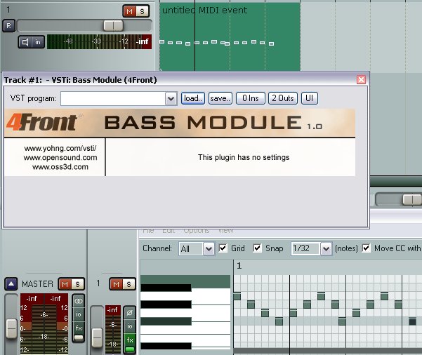

1) [g=32]MIDI[/g]-Bereich - REAPER 2
Nachdem eine [g=32]MIDI[/g]-Spur mit Noten und dem entsprechendem VSTI erzeugt und abgespeichert und das Projekt geschlossen wurde, sind die [g=32]MIDI[/g]-Noten nach dem erneuten öffnen des Projektes grafisch noch an selbiger Stelle, werden aber einen halben Ton tiefer gespielt. Erst nach dem Löschen und erneutem Einfügen des [g=89]VSTI[/g] ist die Tonlage wieder korrekt. Dieses Verhalten tritt immer wieder nach dem Neuladen des Projektes auf. Wird es in REAPER 1 geladen, werden Noten korrekt angezeigt und auch korrekt gespielt.
Kann jemand dafür einen Grund nennen oder ist es ein Bug?

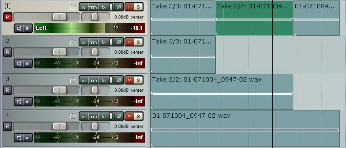

2) Audio-Bereich - REAPER 1, REAPER 2
Nach einer Aufnahme erscheint ein Dialog mit der Frage, ob man Speichern oder Löschen möchte. Möchte man löschen erscheint ein weiterer Dialog, ob man's wirklich möchte. Diese Dialoge können in den Optionen abgeschaltet werden, so daß bei einer Aufnahme immer automatisch gespeichert wird. Während der Aufnahme zeigt Reaper an, daß die Datei geschrieben wird. Allerdings splittet Reaper nach Ende der Aufnahme die letzte Aufnahme an den Kanten, wo die anderen, mißglückten und überschriebenen Aufnahmen enden, auf. Mir ist der Sinn nicht ganz klar, da die aufgesplitteten Teile nur die letzte Aufnahme betreffen. Andererseits konnte ich dieses Verhalten nicht abstellen und auch keine Option dafür finden, die das tun würde. Das hemmt irgendwie den Arbeitsfluß.

Kann ich nicht nachvollziehen, hatte das Problem noch nie und ich arbeite sehr viel mit [g=32]Midi[/g] und VSTs. Andere anscheinend auch nicht, zumindest konnte ich nichts als Bug darüber im Reaper-Forum auf die schnelle finden...
Aktuellste Version installiert? reaper20rc1-install.exe

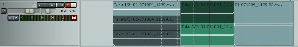

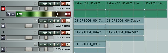

Danke für die Antwort. Bin gerad am überlegen und probieren. Hab nochmal die Situation grafisch dargestellt.
Audio
Im ersten Bild zeigt die erste Spur alle aufgenommenen und übereinanderliegenden Takes. Die automatisch erzeugten Splitgrenzen sind deutlich sichtbar. In den Spuren darunter sind die Takes in ihrer eigentlichen Länge zu sehen - manuell auf ihre richtige Größe geändert.
Im zweiten Bild sind die per Menüpunkt "Explode to new Takes" erzeugten Spuren. Deutlich zu sehen: nicht alle 3 wurden auf Spuren gelegt und die beiden "explodeten" sind wiederum gesplittet.
Wenn nun jedesmal nach der Aufnahme der letzte Take manuell auf die eigentliche Größe gezogen werden muß bzw. die anderen erst gelöscht werden müssen, dann ist das genauso lästig wie jedesmal die Dialoge, ob man löschen will oder nicht, zu bestätigen.
Verstehst Du was ich meine?
[g=32]MIDI[/g]
In der Tat ist das nicht bei jedem [g=89]VSTI[/g]. Gerade aber beim völlig unkomplizierten 4Front verhält sich Reaper 2 so, und nicht nur auf einem System. Reaper 1 verhält sich korrekt.
Bin da etwas ratlos im Moment.
EDIT: Getestet in BETA16 und RC1.

ich wollte zu dem [g=32]midi[/g]-problem nur sagen, dass ich dasselbe geschehen beobachtet habe - allerdings bei cubase sx3. es tritt bei manchen projekten auf. geholfen hat bei mir: das projekt neu speichern. dann ist alles wieder in ordnung.
Der Gruß
Griffin

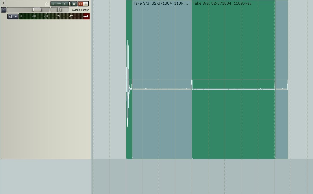

Danke Ihr beiden. Werd das probieren. Zumindest das Größerziehen ist sicher so gemeint? -> siehe Anhang.
Sehe keine Tracks untereinander. Bin allerdings auch kein passionierter Cubase-Nutzer. Mag sein, daß ich da die falsche Denke jetzt habe?
EDIT:
Vermutlich meinst Du "Option|Show all Takes in Lanes" -> sieh Anhang. Das löst aber nicht das Problem, da immer noch manuelles Größe ändern nach Aufnahme angesagt ist. Z.B. funktioniert das in Samplitude und Ableton völlig unkompliziert ohne ständige Größenänderung im Recording-Prozess.
