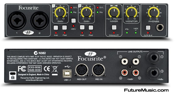

Hi,
ich möchte eine Aufnahme machen mit 4 Kanälen, ich habe aber kein interface mit 4 Eingängen deshalb habe ich zwei Notebooks und zwei Interfaces Focusrite* Saffire 6 und M-audio Fasttrack pro (allerdings ohne SPDIF eingang). Sowie Studio one V2 Pro auf beidenRrechnern bzw. Artist oder die Free version.
Wie bekomme ich das jetzt hin das die Spuren später nicht auseinander laufen? wenn ich die in ein Projekt ziehe? Die Aufnahme zeit beträgt ca. 1-2 Stunden (Orchester)
reicht da evtl. wenn ich einfach in einem Projekt eine Midispur mit aufnehme und und in beiden Projekten die gleiche BPM zahl einstelle?
Danke
Ist nicht möglich.
wordclock syncen, falls die interfaces das erlauben. dann sollte es keinen drift geben. abenteuerliches setup, aber solang die clock in sync ist sollte das trotzdem danach nach sorgfältigem manuellen anlegen nicht mehr ausm sync laufen.
falls die interfaces keinen clocksync anbieten (kenne beide modelle nicht): siehe stefan geidel :)
Daher schrob ich:
Ist nicht möglich.
Übrigens gibt es meines Wissens kein FastTrack Pro ohne SPDIF.
Ja klar gibts nicht ohne aber ich habe Keine preamps mit spdif oder ein 2tes interface das das Hat. sonst wäre das kein problem. dann muss ich mir wohl was anderes überlegen. Danke euch
