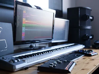

Habe heute das Asparion D400 Bundle bestellt. Bin sehr gespannt auf die Hardware. Sehr angenehme Größen haben die beiden Units. Nichts ist schlimmer, als wenn da so ein Monster auf dem Tisch steht.
