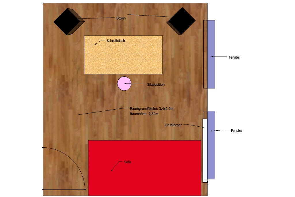

Hallo zusammen,
ich plane schon seit einiger Zeit meinen Audioarbeitsplatz auch akustisch zu einem solchen zu machen und den Raum akustisch zu optimieren. Ich bin schon seit einigen Wochen als Leser in diesem Forum. Danke an dieser Stelle für die tollen Tipps und vor allem black_bender für seine "Kreuzberg-Doku". Das hat alles sehr geholfen.
Inzwischen habe ich mir, wie empfohlen, das ECM8000 zu gelegt und eine erste Messung mit Hilfe von black_benders REW Workshop durchgeführt (Link: siehe unten).
Ich bin leider noch sehr neu im Raumakustiksektor und würde gerne noch den ein oder anderen Tipp einholen bevor ich loslege.
Der Messung entnehme ich, dass ich Raummoden bei 50Hz, 133Hz, 166Hz und bei 200Hz habe. Dafür habe ich mir Folgendes überlegt: Ich baue für die Ecken hinter den Boxen je einen Superchunk, wobei der Superchunk für die rechte Ecke auf Rollen muss, da ich sonst nicht mehr an das Fenster komme.
Das Problem des Raumes ist leider, dass ich nur eine wirkliche Ecke habe, in der nicht direkt ein Fenster, eine Tür, oder ein Heizkörper steht. Wäre es hier möglich einen Superchunk an der Wand gegenüber den Boxen oben an die Decke anzubringen, oder ist das Blödsinn?
Ich wäre wirklich dankbar, wenn mir jemand weiterhelfen könnte.

das sofa schluckt schon ordentlich in dem kleinen raum.
mit ein paar helmis gegen die 50hz mode und ein wenig dämmung hier und da sollte man das auch ohne superchunks hinbekommen die einem nur den platz rauben in den so schon viel zu kleinem raum.
lg
bei dieser raumgröße würde ich die 50hz wohl mit einem aktiven helmholtz dämpfen wollen, da alles andere ev. viel platz wegnimmt. welches budget hast du zur verfügung?

@karumba: habe gerade in deinem DIY Helmi-Thread gelesen, dass es sinnvoll wäre mehrere Helmis statt eines großen zu bauen. Wäre das nicht auch eine Möglichkeit (auch preislich gesehen
)? Wie wäre es z.B wenn ich links und rechts hinter die Boxen jeweils einen Helmi auf die 50Hz gestimmt setze und darauf noch jeweils einen für die 133 Hz Mode. Die müsste ich dann natürlich entkoppeln.
@black_bender: wie wiele Helmis glaubst du brauch ich denn?

Okay, ich habe die Helmis mit dem Rechner aus Karumbas DIY-Thread berechnet. Das wären dann zwei Stück mit jeweils 100x40x21 cm und einem Volumen von jeweils 84 Litern. Würde ja in die von Bert beschriebene Dimension passen. Das wird ein Spaß!
Noch ein paar Fragen zu den Deckenabsorbern. Meint ihr Breitbandabsorber an den Wänden (also da wo keine Fenster sind) und an der Decke, oder so ne Art Superchunk über die gesamte Raumlänge zwischen Decke und Wand? Vielleicht ist es sinnvoll erstmal an der Wand gegenüber der Fenster zwei Breitbandabsorber 60x120 aus Sonorock (15cm dick) zu hängen. Dann die Deckenabsorber (je nachdem welche gemeint waren) und dann vielleicht noch an der Rückwand was.

84 liter is zu klein.
doppelt so groß sollte einer schon sein.
bau dir lieber mobile absorber für die seiten dann biste flexibler.

Okay. Ich fasse mal den Plan zusammen:
Ich bau zwei Helmis á 150 l (100x50x30 cm), an die Deckenkante vor mir, sowie an die beiden Deckenkanten längs baue ich die Deckenkantenabsorber und an die Wand hinter mir kommt ein Breitbandabsorber á 60x120 cm.
@ Black-Bender: welche Maße hast du für die Deckenabsorber genommen und wie dick sollte das Holz zum verkleiden sein?
Womit bedämpfe ich denn die Helmis und vor allem wie viel? An allen Innenwänden, oder doch nur an der Rückwand?
