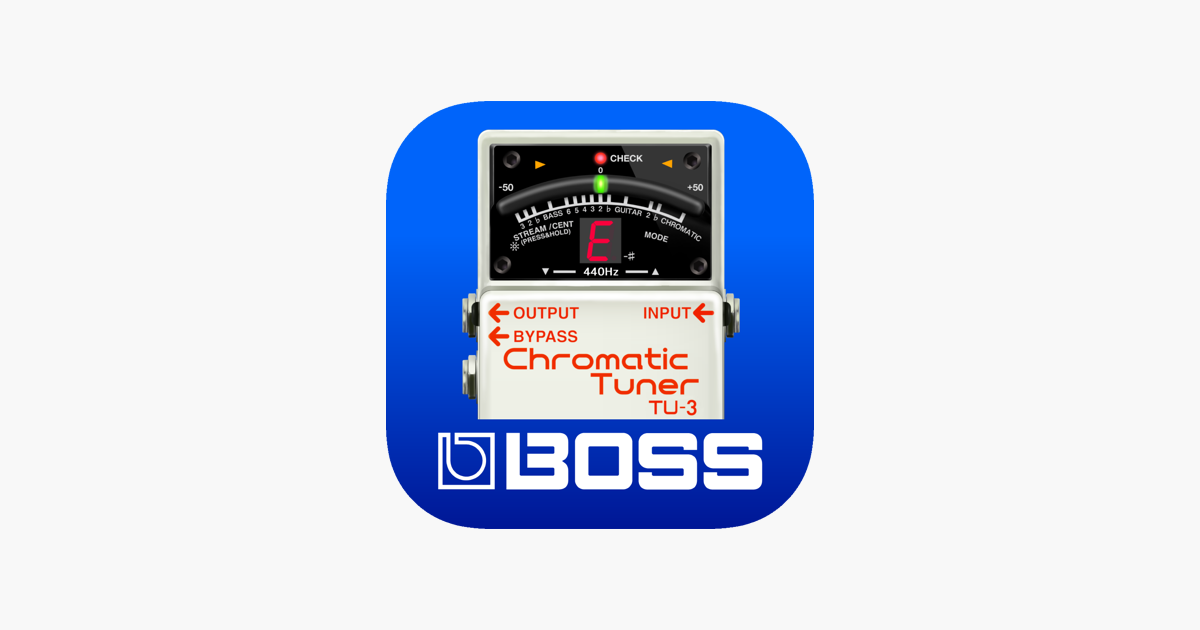

stimmgerät/app tuts eigentlich jede die du chromatisch betreiben kannst, also das sollte auch bei den meisten free dingern gehen.
kannst zb die gratis von boss verwenden, da schwingt dann gleich ein bisschen nostalgiefaktor mit :D
gibts auch für android
