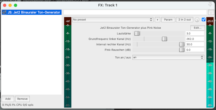

Spontan habe ich dann mal schnell versucht, sowas in jsfx umzusetzen.
Das ist dabei rausgekommen:
Bin überhaupt kein Experte im Jsfx Programmieren, der Code ist auch mega-primitiv, aber funktoniert immerhin...
Denke auch, dass ich dabei nicht soviel falsch gemacht haben kann.
Ein Regler ist die Gesamt-Lautstärke.
Dann kann man die Frequenz vom Sinuston auf dem linken Kanal einstellen (zwischen 0 und 400 Hz, höher wäre mir zu nervig).
Dann das Interval, das ich auf bis zu 30 Hz unterschied limitiert habe (30 Hz ist schon aktivierend, darüber kann es dann aber irgendwann unangenehm werden).
Just4Fun habe ich noch einen Mono-Pink-Rauschen-Generator mit dazu gepackt. Den kann man mit einem Oszillator zb. so automatisieren, dass er sich wie Wellen am Meer anhört.
Den kann man aber auch rausdrehen.
Gestern abend habe ich mal im "Selbstversuch" zum Einschlafen ein Brainwave mit 1Hz erstellt und hab, damit es ein bisschen besser klingt, mit Diva noch eine Brummspur mit der gleichen Basis-Frequenz dazu gebastelt. Das Rauschen habe ich über Reaper automatisiert, dass es wie Meeresrauschen klang.

Heute habe ich zum Lernen mal die 30 Hz Variante (siehe oben in der Abbildung) ausprobiert.

slider1:10<0,100,1>Lautstärke
slider2:98<30,400,1>Grundfrequenz linker Kanal (Hz)
slider3:1<0,30,0.05>Interval rechter Kanal (Hz)
slider4:0<-50,0,0.5>Pink-Rauschen (dB)
//slider5:.0<0,.4,.02>Pan-Frequenz (Hz)
//slider6:0<0,30,1>Pan-Weite (%)
slider7:1<0,1,1{aus,an}>Ton an / aus
