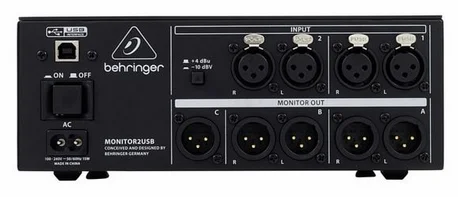

ich finde den Behringer* controller recht gut.
um welten besser als den swissonic.
den Behringer* bekommst du als b-stock für 102 €
du hast neben dem controller für 2 monitore
noch 2 kopfhörerverstärker mit crossfeed
und es gibt neben den 2 xlr-eingängen noch ein usb interface dazu.

btw. mit dem Behringer* könntest du ein günstiges zuverlässiges und zufriedenstellendes ergebnis bekommen,
das zudem noch in deinem preisrahmen liegt.
es hat übrigens eine hervorragende nutzerbewertung bekommen.
das gerät wurde hier im fred auch nicht moniert...
vorurteile gegenüber dem namen?
