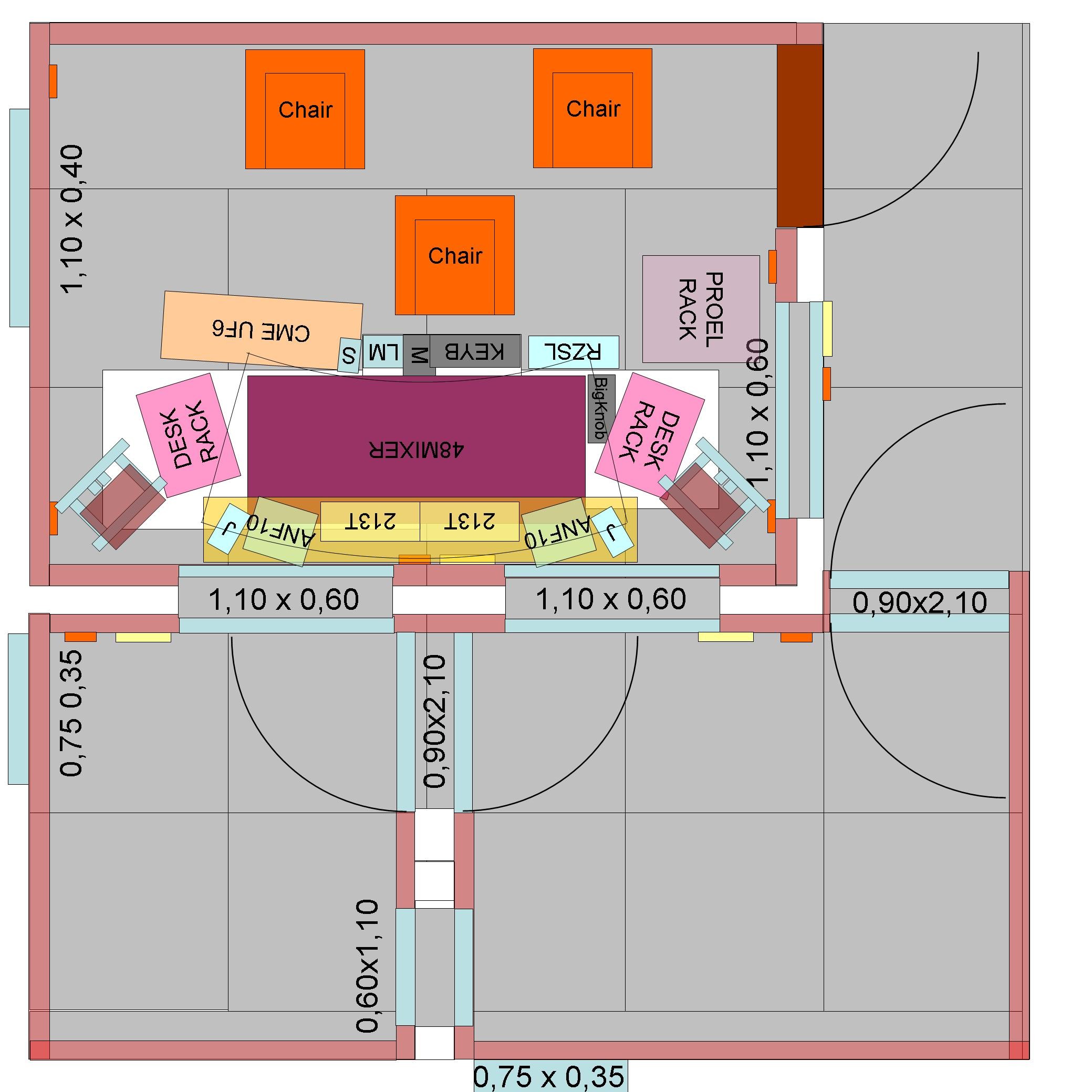

ich habe mal eine Frage bzgl einer kürzlich bei mir im Studio durchgeführten raumakustischen Messung. Das Messmikro war an der Ohrposition vor dem Mischer aufgebaut...
Ich habe 2 Adam S3A + 1 Adam Sub 10. Auf dem Bild in den Ecken auf Boxenständern, der Sub steht unterm Mixer schräg vor meinen Füssen.
Die Wände im [g=188]Control Room[/g] sind alle samt (auch Decke) mit Noppenschaum beklebt, Raum in Raum ist vorhanden. Schräge Wände kamen aufgrund des Platzmangels nicht in Frage. Der [g=188]Control Room[/g] ist ca 10m².
Zunächst hatte ich alles so eingestellt, wie es für die Ohren angenehm war, nach der Messung kam dann raus, dass der [g=118]Bass[/g] 20 bis 85 Hz (Subwoofer hat 85 Hz Crossover) ca 20(!) db zu laut ist. Nach der minimal nötigen Ausgleichung der S3A Höhen EQs, die Speaker sind echt sehr linear und es gibt keine Probleme auf irgendwelchen oberen Frequenzen, haben wir dann den Subwoofer um die angezeigten ca. 20 db gesenkt - nun nehme ich kaum mehr [g=118]Bass[/g] war in dem Raum, selbst meine Küchen HIFI hat mehr Wumms :)
Was ist hier falsch? warum ist da kein [g=118]Bass[/g] trotz sündhaft teurem Sub?

Warum drehst du den Sub denn leiser wenn es vorher gepaßt hat?
Ich vermute mal das dir der Fletcher Munson einen Streich spielt. Dreh ordentlich auf und dann hast du deinen [g=118]Bass[/g] - oder dreh den [g=118]Bass[/g] auf dann kannst du leiser hören.
Hörst du an anderen Stellen im Raum mehr [g=118]Bass[/g]?

noppenschaum hat nichts mit [g=118]bass[/g] zu tun.
vll sitzt du im tal einer stehenden welle?
cheers
EDIT: bei 10qm raumgröße haben die basswellen auch gar keine möglichkeit sich auszubreiten!

Dreh doch einfach den Sub auf und scheiß dir nicht in die Hosen was ein Messmikro sagt. Die Basswelle kann sich bei dir ohnehin nicht richtig entwickeln weil der Raum zuwenig Tief ist. Abgesehen davon brauchst du bei den S3A in deinem Raum eigentlich keinen Sub. Ich würde im Vergleich auch mal probieren wie das tönt.
EDIT:
Üblicherweise werden Monitore für eine bestimmte Raumgröße konzipiert und die S3A sind für deinen Raum eigentlich schon überdimensioniert.

Das Problem ist möglicherweise deine Raum in Raumkonstruktion, denn die Wänder verhalten sich einwenig wie Plattenschwinger du solltest mal an unterschiedlichen Stellen messen und die Ergebnisse vergleichen.
Aber ich vermute dass dein Subwoofer durch die Kurze entfernung du sitzt ja praktisch drauf, zuwenig Körperschall überträgt deswegen nimmst du ihn nicht wahr wenn du ihn um 20db runterdrehst (Fletcher Munson Kurve)
Stell ihn lieber nach gefühl ein. Ich hab meinen Sub auch absichtlich lauter aufgedreht damit ich auch bei niedriger Lautstärke überprüfen kann ob was dröhnt ohne mir die Ohren zu killen.
