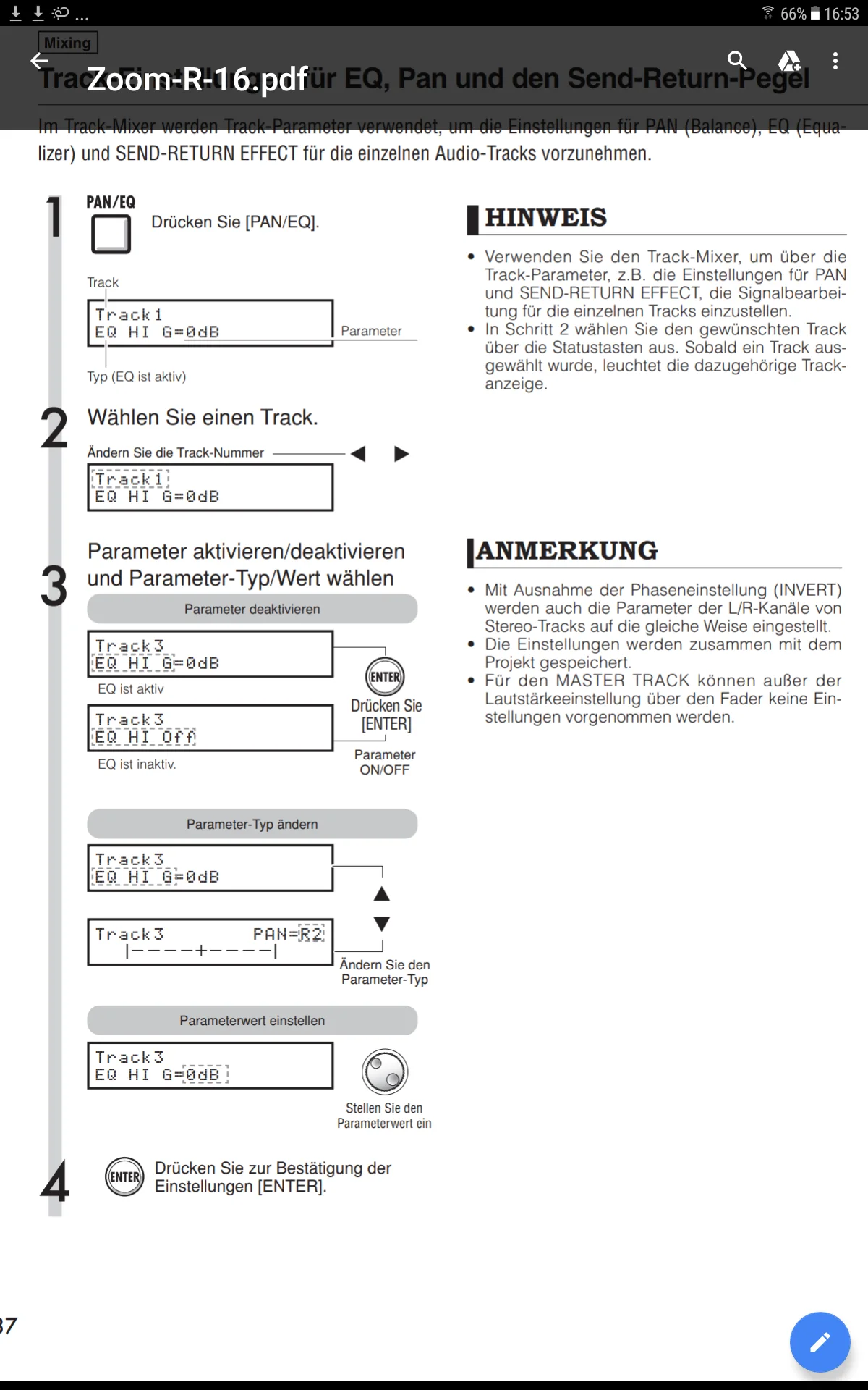

Nach links und rechts pannen.
Danke fuer die schnelle Rückmeldung, wie geht das denn ? Einmal aufgenommen, ist alles im Track "x", bei Wiedergabe gibt's aber nur Mono, wo liegt der Trick ?
Anleitung ab Seite 37.
Siehe Anhang
