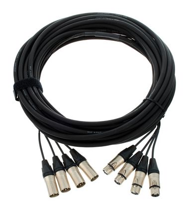

Und 6*15m XLR-Kabel respektive ein entsprechendes Multicore in der Art wie dieses hier:
Aber billiger wird´s dann am Ende auch nicht.
