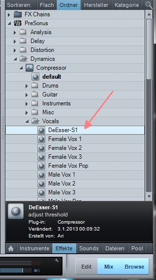

Für Studio One gibts im Compressor übrings ein S1 DeEsser Preset. Dieses reagiert auf einstellbare hochfrequente Signale und schwächt dann genauso lange, wie dieses Signal kommt ab. Wirklich filigran eingestellt, hast du keinen anderweitigen Signaleinfluss ringsrum.
So kannst du das Zischeln erstens genau suchen und einstellen und dann nach deinem Wunsch um soviel dB absenken, wie du es möchtest. Bis es dir homogen vorkommt.
