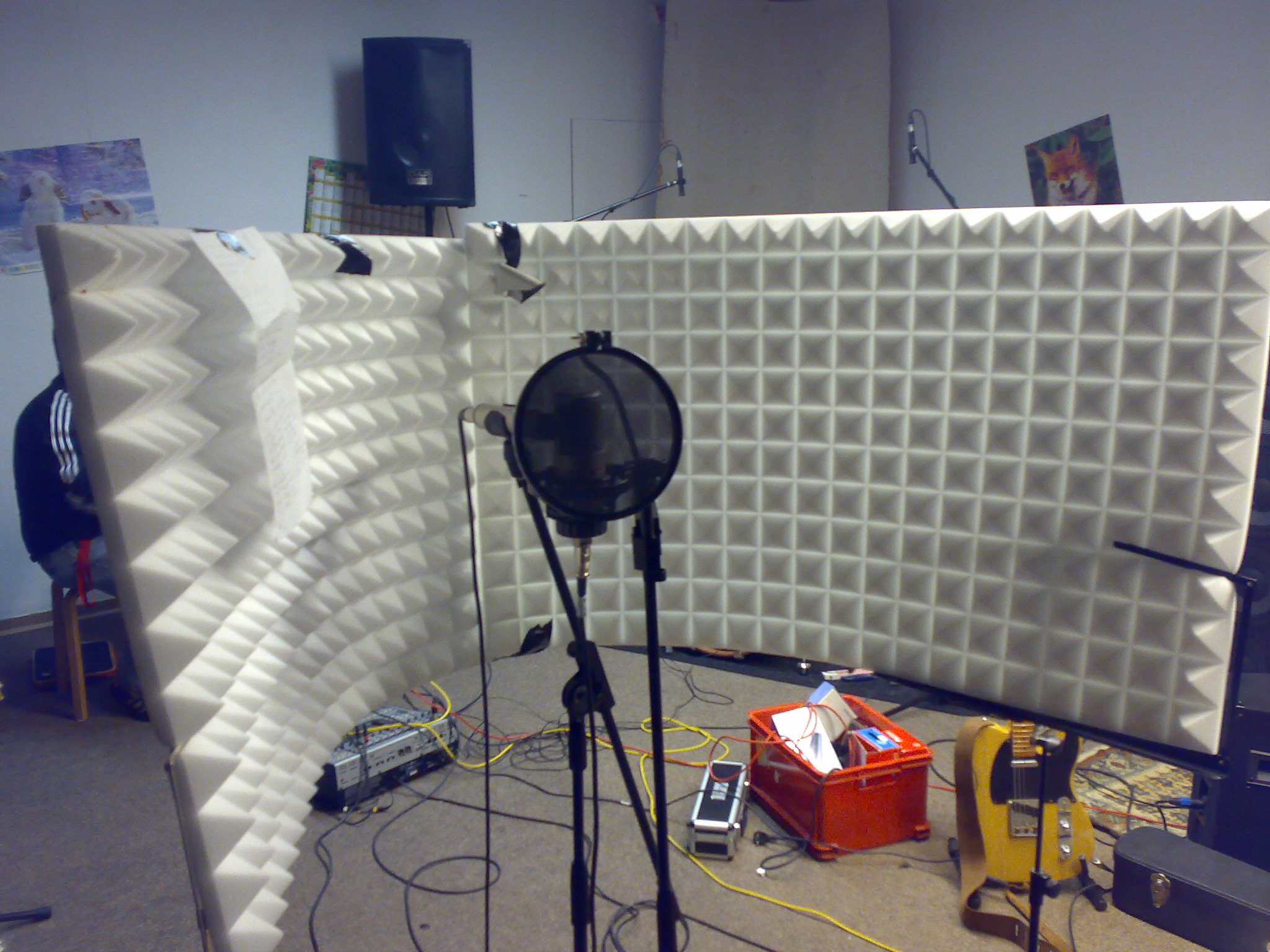

Hier das versprochene Bild.
na boooooooom das ding is ja rießig und das um nur 30 euro???
thx fürs bild machen echt nett ! thx!

ich hätte noch eine idee..mein sschreibtisch steht sehr nahe an der wand und dazwischen ist ein abstand von ca 75 cm - 1 meter..dan könnte ich sowas wie den reflexionfilter bauen und das in die ecke geben. dann müsste der [g=108]hall[/g] auch weg sein.....
