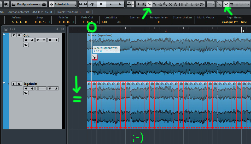

Hallo ich mal ne Frage und zwar gibt es die Möglichkeit in Cubase ein Event auszuwählen und dieses Event z.B. in 32tel Schritten zu zerschneiden ohne es manuell durchzuführen. Dass wäre für Stuttergeschichten sehr wertvoll etc. Vielen Dank
Hi Pieffa,
das geht ganz einfach:
- Scherenwerkzeug
- (Quantisierungs) Raster ein oder aus spielt prinzipiell keine Rolle (in deinem Falle natürlich "ein" um taktgenau zu schneiden!)
- Abstand wählen (s.u.)
- zusätzlich "ALT" beim Schneiden drücken
WICHTIGE ANMERKUNG:
Der fortlaufende automatisch gecuttete Größenbereich (rechts der Schere, also"takt aufsteigend") richtet sich immer nach dem ersten Abschnitt (Links der Schere!)
Hoffe, so verständlich...kann´s grad irgendwie nicht formulieren...
schnell zurechtgeklöppelte Bilderklärung, anklicken, größer:
Das ist ja quasi doch manuell. ;-)
Automatisch slicen müsste aber auch irgendwie im Sampleeditor funktionieren.
ach so, stimmt. Aber es ist nur EIN Klick... hm..na, sicher mal wieder zu viel verlangt... ;-)

er schrub von EVENTs ! (das wären ja auch Midis...) passt also doch. ;-)

Ahh okay ich Versuch das mal vielen Dank. Stimmt mit dem slicen da hab ich nich gar nicht drüber nachgedacht, wie beim samplen. Danke Leute.
