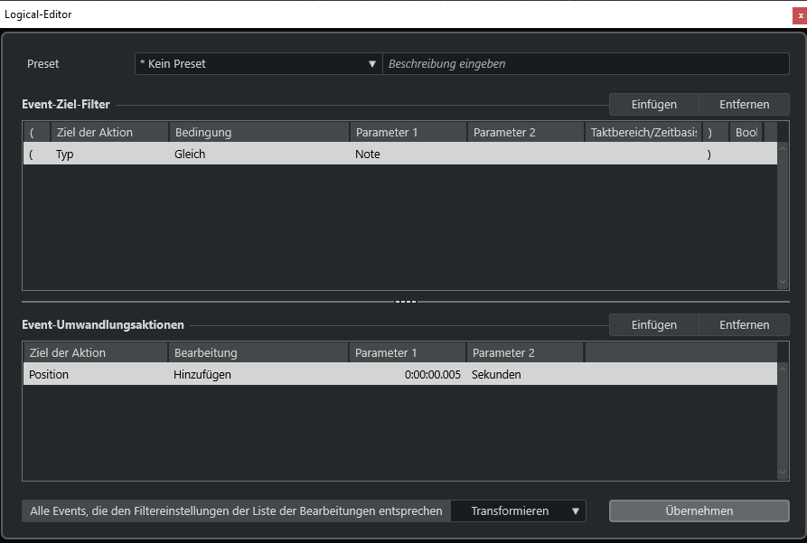

Eine einfache Möglichkeit, die auch funktioniert, wenn das Lineal auf Takte+Zählzeiten eingestellt ist, wäre der Logical Editor, im Beispiel unten verschiebst Du den Beginn um 5ms:
Mit "Subtrahieren" (Spalte Bearbeitung) ziehst Du den Beginn vor.

Dein Tip oben mit dem Logical-Editor funktioniert super. 👍🏽 Habs ausprobiert. Der gewünschte Layer-Klang konnte damit tatsächlich erreicht werden.
