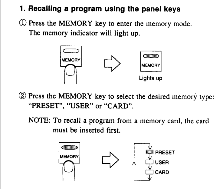

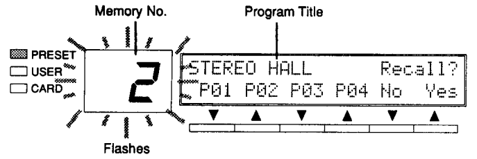

Das Umschalten zwischen Preset und User (und ggf. Card) erfolgt mit der Taste Memory
Welche Bank aktiv ist, wird durch die LED links neben der Programmnummer angezeigt
Reaktionen: RK79
