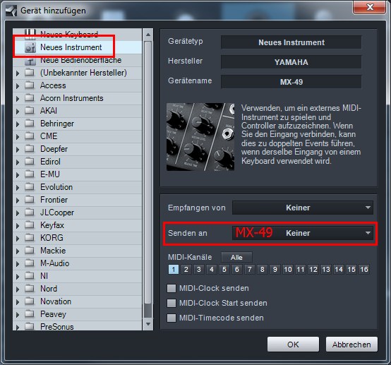

Gibt es einen Tut in dem erklärt wird wie man den mx49 in Studio One verwenden kann?
Ich bekomme es leider nicht hin Midispuren zum mx49 zu schicken. Der rest funktioniert bei mir.
Du musst den MX49 in den Optionen bei "Externe Geräte" als "neues Instrument" hinzufügen:
Wichtig ist, dass du nicht Keyboard einstellst (das wäre ein Eingabe-Gerät), sondern Instrument. Das ist das Gerät, wo man MIDI-Daten hinschickt. Das MX-49 (falls die USB-Treiber erfolgreich installiert sind) musst du dann bei "Senden an" eingeben.
Dann müsstest du das MX-49 im Inspektor bei der Instrumenten-Spur angeben können und es sollte funktionieren.
Gruß Can
