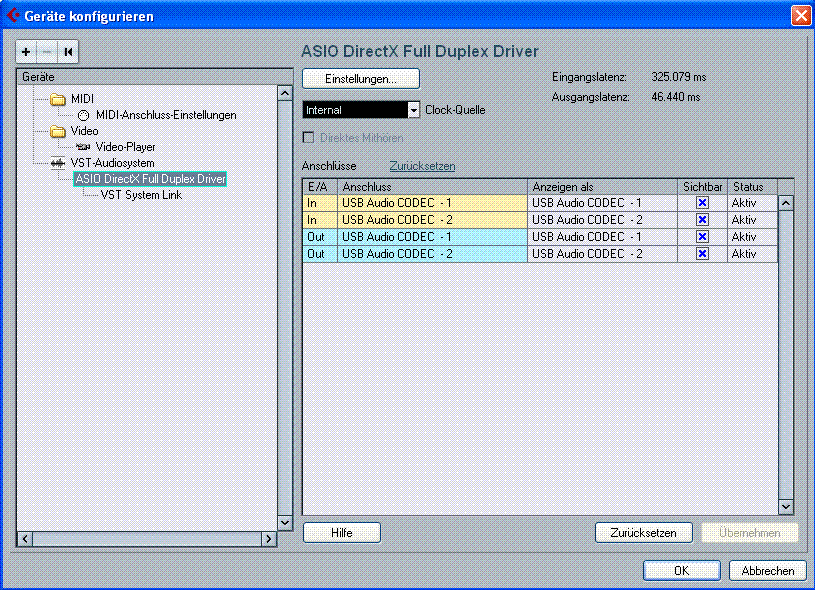

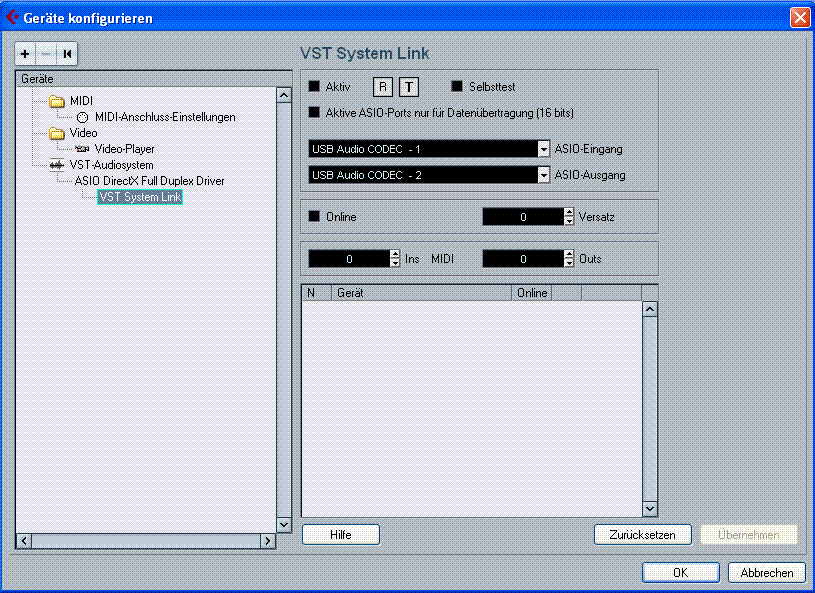

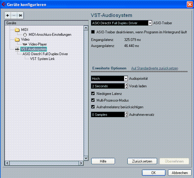

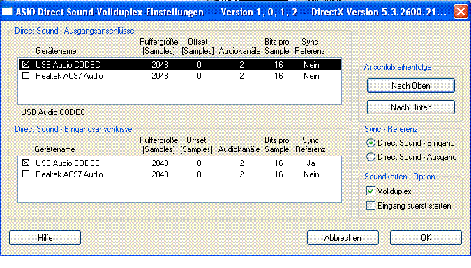

Leider sehe ich keine Möglichkeit, wo ich weiter Eingänge hinzufügen könnte.
Ich habe mal ein paar Screenshots gemacht von den Geräte-Einstellungen.
Kannst du mir damit auf die Sprünge helfen?

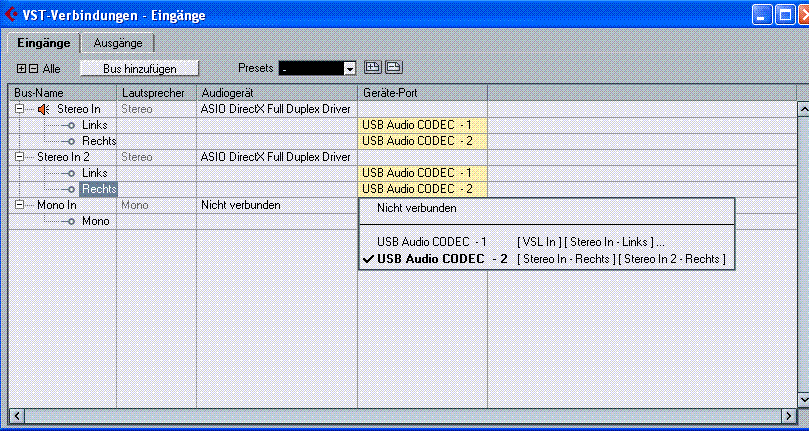

Ich habe jetzt mal ein paar Busse hinzugefügt und ausprobiert ... mit dem selben Ergebniss: Egal welche Spur ich in Cubase aktiviere und recorde, es wird immer der Mix vom Yamaha-Mixer komplett aufgenommen und nicht nur ein einzelner Kanal.
Unten ein Screenshot von meinen [g=77]VST[/g]-Verbindungen.
Kann es sein, dass man mit dem Yamaha-Mixer in Verbindung mit Cubase AI4 immer nur den kompletten Mix, der vom Mixer kommt recorden kann?

Hallo yamahartin,
dann weiss ich es auch nicht mehr. Liegt dann an der Gerätekonfiguration. Nur noch als Hinweis: Bei meinem Interface (MI4) kann man z.B. einstellen, ob 2 oder 4 Ausgänge in Betrieb sein sollen; dementsprechend tauchen bei der Buskonfiguration dann auch mehr oder weniger mögliche Eingänge auf. Vielleicht gibt es sowas auch beim Yamaha-Mixer.
Gruss Timo
