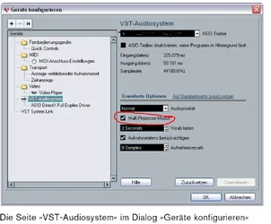

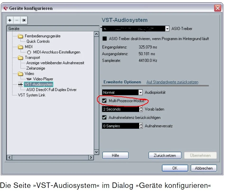

Das Häkchen "Multi-Prozessor-Modus" ist angehakt? Evtl. mal deaktivieren.
