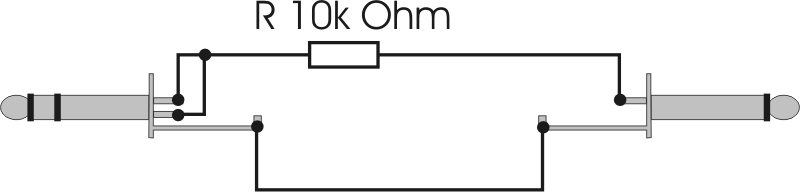

siehe unten: Stereo Klinken Stecker Tip mit Ring brücken, zum Tip des zweiten Steckers einen 10kOhm Widerstand zwischenlöten, Masse verbinden... fertig.
Aber hey, sorry, es kostet auch Geld, ca. 1 Euro pro Kabel :D

Galvanische Trennung ist das leider immer noch nicht. D.h. wenn es wirklich richtig gut werden soll, dann kommt man um einen Splitter nicht herum. Dann benutzt man aber auch keinen Splitter für 150 Öcken.
Ich würde aber auch einfach popstas Methode nutzen.
Was dazu noch fehlt: Die Stereo-Klinke kommt natürlich in die Insertbuchse. Blöd nur, wenn die schon belegt ist.

Danke für deine Antwort. Auf die Gefahr hin, dass ich da was nicht verstanden hab: Was tut das mit meinem Problem :) ? Bitte um kurze Info für die Doofen!
Lg
EDIT: Ach so... In die [g=84]Insert[/g]-Buchse! Jetzt versteh ich.... :D
