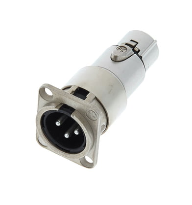

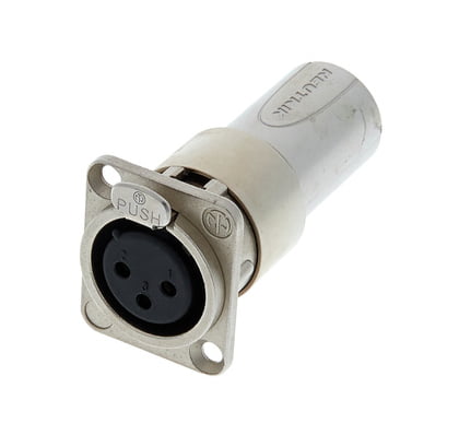

Die Buchsen sehen gut aus, da könnte man direkt 2 Dosen zusammenstecken, dann kommt man auf etwas über meine Wanddicke wenn ich das richtig sehe.
Das wäre wohl auch für das Signal noch vertretbar.
Jemand der 200 Euro XLR Kabel kauft, würde mir jetzt vermutlich wiedersprechen...
Gibt es auch etwas vernünftiges für USB ? Bei 2 der normalen NAUSB von Neutrik müßte man auch löten, da es das entsprechende Kabel nicht gibt.
