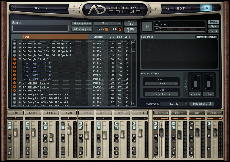

Hier ist z.B. ein Screenshot aus dem Netz (ist zwar AD1, aber bei AD2 sieht es quasi genauso aus nur mit ein paar mehr Funktionen)
Da siehst Du Fills und Beats, jeweils mit Variationen. Wenn man oben auf die Haken (orange) klickt, werden einem entweder nur Fills oder Beats oder beides angezeigt.
