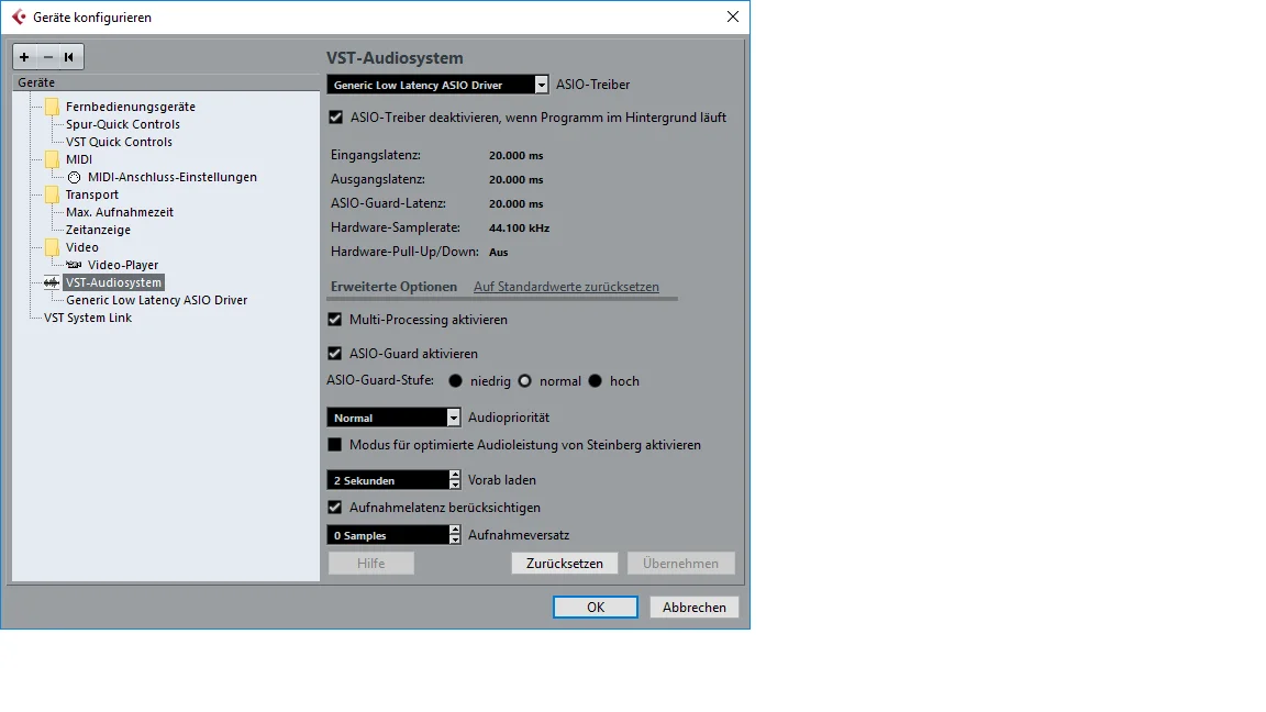

Guten Abend,
ich habe das Behringer* Xenyx 302 USB Interface und möchte dies auch als externe Soundkarte benutzen.
Wie kann ich das in Cubase so einstellen, dass dieses Interface verwendet wird?
Unter dem Bereich - Geräte konfiguerieren ---- VST-Audiosystem könnendie verschiedenen Treiber gewählt werden. Haben die was mit meinem Interface zu tun?
Danke schonmal im Voraus :)
Ja. Wenn Du einen ASIO-Treiber für das Behringer* hast, dann installiere diesen.
Du kannst dann das Behringer* im Feld "ASIO-Treiber" auswählen. Damit solltest Du zunächst mit Cubase beginnen und schauen, wie die Performance ist.
