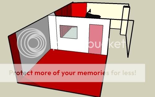

ich überlege schon etwas länger, wie bzw. vor allem wo ich Mischpult und Sonstiges plaziere...
(Dachte eigentlich: direkt vors Fenster und dann links davon langer Tisch...)
Über eure Vorschläge wäre ich sehr dankbar!
Hier mal die Skizze des Raums:
gruß
bobby

dein abhörplatz würde ich an der linken (im bild grau) wand platzieren. du hast den vorteil, dass du mittig im raum sitzt und so eine saubere stereomitte bekommst ausserdem hast du das fenster frei für die sicht in den liveroom.
ja, dachte ich auch schon daran...
So mittig sitze ich dann nicht...
die "graue wand" ist 387cm
Fensterwand: 78,5 bis zum Fenster, Fensterbreite = 118 und dann bis zur Tür wieder 78,5
Irgenwie sitz ich da immer falsch;-)!

an der wand zum liferoom schon,... an der grauen wand kannst du doch mittig sitzen?
ja, aber dann kann ich aber nur noch einen Bruchteil des anderen Raumes durch das Fenster sehen ...
diesen kompromiss würde ich eingehen... den anderen nicht (alles sehen dafür seitlich im raum mischen)
