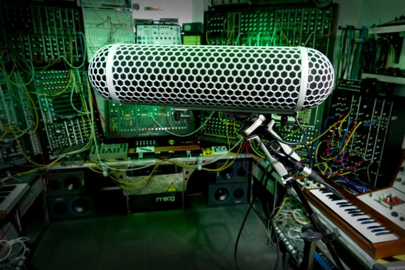

Rycote!
Da kann vielleicht @Moogman helfen?
Rycote wäre auch mein Tipp gewesen und dann eine Deadcat drüber.

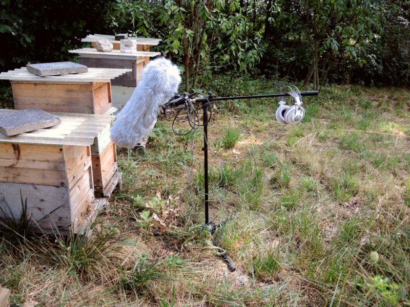

Besorge dir dafür noch einen kleinen Windschutz aus Fell, das ist immer noch das Beste für ein gutes Ergebnis.

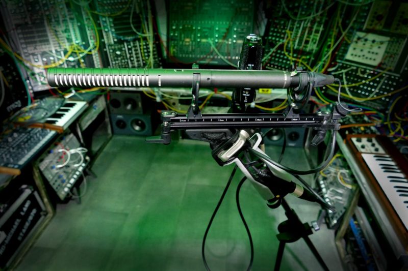

Habe schon darüber nachgedacht ein Richtmikrofon (Wenn ich da richtig liege was das obige Bild betrifft) zu besorgen. Wenn dies für mein Vorhaben möglich ist. Im Film wird es ja über dem Kopf gehalten. Da ich aber nur einen Kameramann habe und noch leider keinen Tonassistent müsste ich das Mikrofon auf einem kleinen Stativ unterhalb des sichtbaren Bereichs positionieren und auf meinen Kopf richten würde. Das aber nur meine Idee. Ob es zu realisieren ist, müsstest du mir sagen. :)
Aber wenn ich das richtig verstehe bzw. sehe, benötige ich für ein Richtmikrofon einen Recorder mit Phantomspeisung oder?
Rycote ist ein Mikrofon oder ein Windschutz? (Sorry für die Nooby Frage) Möchte mich nur so gut wie möglich vorbereiten. Noch habe ich 30 Tage dafür.

Rycote machen professionelle Windschütze.
Nicht zwingend.
Ich nutze beispielsweise ein Rode NTG-2. Das hat eine eingebaute Speisebatterie und funktioniert ohne Phantompower.
Das Rycote ist dieser wabenartige Windschutz aus Kunststoff und darüber kommt dann bei Bedarf zusätzlich noch ein Fell.
Hier mit Deadcat bei Recordings von Bienen:
