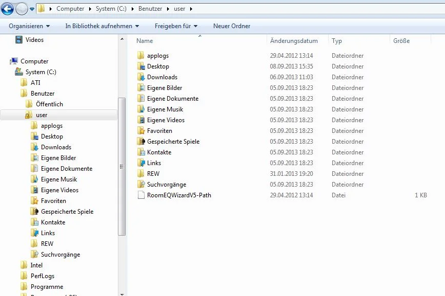

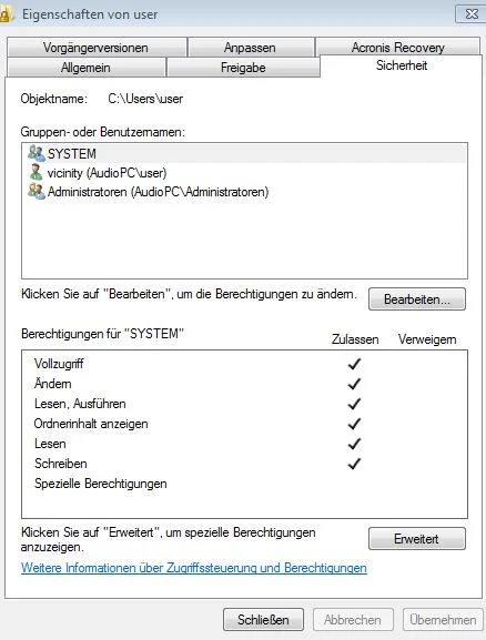

4. Machst du bitte mal ein Screenshot vom Ordner C:\Benutzer\ (und deren Unterordner)
Wenn der Ordner C:\Benutzer\<dein Benutzername> nicht mehr da ist, kommst du um eine Wiederherstellung nicht herum. Wenn Windows ein Profil nicht mehr laden kann, wird in der Regel ein neues erstellt (oder ein temporäres geladen), das alte wird aber nicht gelöscht.
Wenn also der Ordner C:\Benutzer\<dein Benutzername> noch da ist, kannst du alle Dateien wie von Frank beschrieben in den aktuellen Profilordner verschieben/kopieren. Ist dieser ursprüngliche Ordner aber nicht mehr da, sind auch die Dateien weg. Wie gesagt, passiert das aber nur wenn der Benutzer oder Ordner manuell gelöscht worden ist.
Reaktionen: vicinity
@Liceo
Vielen Dank für die Hilfe.
Ich habe jetzt mal nen Screenshot gemacht.

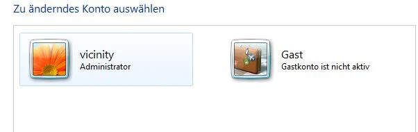

1. Der ursprüngliche Benutzer, unter welchem Cubase noch lief: Gibt's den noch?
Ja ich habe auf dem Screenshot des Benutzerkontos mein Admin-Konto "Vicinity"
Mit diesem bin ich auch auf dem Rechner.
2. Ist der entsprechende Ordner unter C:\Benutzer\<dein Benutzername> noch da oder nicht?
Wie man sieht erscheint nur der Ordner "User" nicht aber mein Kontoname "Vicinity"
3. Kannst du auf diesen Ordner noch zugreifen?
Ja aber ich kann nichts einstellen bezüglich der Ansicht oder eben ausgeblendete Ordner sichtbar machen. Das übernimmt er nicht. Scheint als ob ich keine Rechte habe, aber ich bekomme auch keinen Hinweis dass ich über Admin Rechte verfügen muss.

. Anhand deines Screenshots weiss ich auch weshalb der Ordner "user" heisst. Der login-name deines Benutzers vicinity heisst tatsäclich "user", das muss beim ertellen des Benutzers so eingegeben worden sein. Vicinity ist nur der Anzeigename.
PS: Wenn du schon Acronis gekauft hast, dann setzt doch das Tool doch auch ein :-). Ich kann die aber versichern, dass auch das Win7 eigene Backup Tool solide Dienste leistet (nicht bei allen Win7 versionen der Fall).
Ja dann is ja gut . Anhand deines Screenshots weiss ich auch weshalb der Ordner "user" heisst. Der login-name deines Benutzers vicinity heisst tatsäclich "user", das muss beim ertellen des Benutzers so eingegeben worden sein. Vicinity ist nur der Anzeigename.
Is ja richtig doof von mir. Keine Ahnung wie ich das damals gemacht habe. Kann man das nachträglich ändern oder zerstöre ich wieder was?
