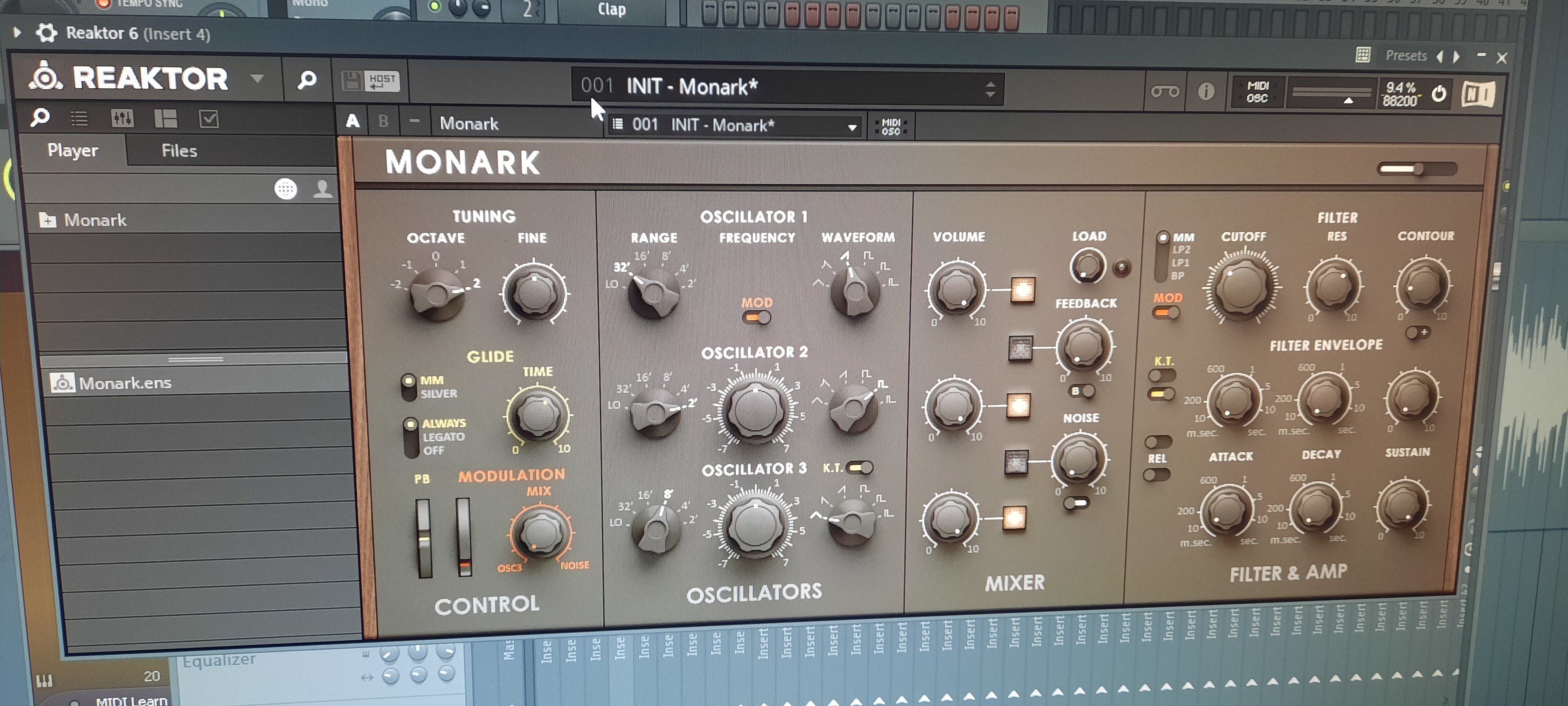

Also den Synth den man ganz am Anfang hört, mit dem Monark VST mit Sägezahn 32', Square 2' und Sinus auf 8'. Ich starte dann mit dem ersten Ton auf C#6 ...Low Cut bei 390Hz mit 12dB Flankensteilheit und es klingt bei weitem nicht so satt. Liegt das vllt daran das ich nur mit einem VST arbeite?
Nee. Das liegt evtl. dadran das du entweder das falsche VST verwendest, oder es nicht richtig verwendest. Aber ohne Klangbeispiele kann man da nichts spezifischeres zu sagen.
