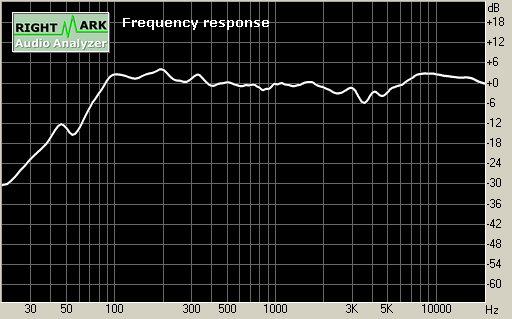

Hm ich frag mich nur wie unlinear die normalen Boxen sind, wenn selbst Monitore wie der ESI near05 exp hier schon ziemlich wacklig verläuft:
http://ixbtlabs.com/articles2/multimedia/esi-near05.html

# Der Frequenzgang der nEAR05 ist sicherlich nicht als optimal anzusehen, dennoch sind Abweichungen +/- 3 dB auch bei weitaus höherwertigen Modellen normal. Der lineare Frequenzgang eines Monitors ist eigentlich nur das offensichtlichste Merkmal eines Monitors und wird von Herstellern und Händlern gern als Verkaufsargument herangezogen, da es für den Kunden (scheinbar) "verständlich" eher beeindruckend wirkt. Faktoren wie etwa horizontales/vertikales Abstrahlverhalten etc. sind halt bei einem typischen Thomann-Verkaufsgespräch zwischen dem typischen Thomann-Berater und dem typischen Thomann-Neukunden nur schwer zu vermitteln
