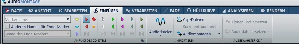

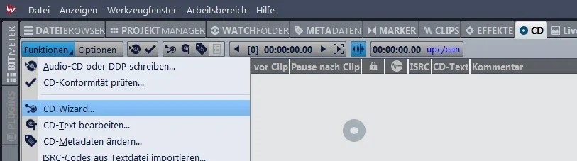

JO, da gibt es ein Unterschied. Ich hab mal n paar Bilders angehängt, wo du das finden kannst. CD Marker sind rot. Ansonsten mal das Manual befragen.
Hm, kann es sein, dass ich das in der Elements Version nicht habe?
CD Marker finde ich nicht, nur Standard Marker (gelb), Loop Marker (grün) und Bereichsmarker (weiß).
Unter CD habe ich den Bereich "Funktionen" nicht, wo man CD Wizard findet. Oder ich bin einfach zu blöd?
