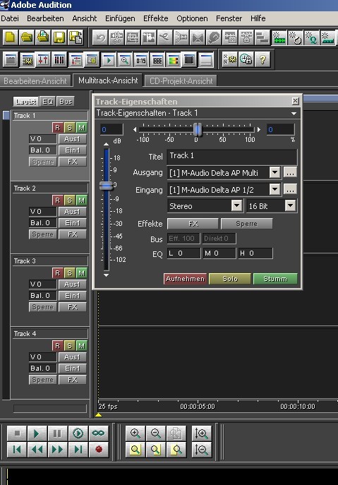

Bei CoolEdit gehe in den Multitracker dann mit der Maus in den Bereich Track, hier mit der rechten Maustaste klicken. In den geöffneten Fenster müsste jetzt zu lesen sein Titel - Eingang - Ausgang - hier wählst du deinen Eingang deiner Soundkarte aus, deinen Ausgang und darunter ist ein Feld mit Stereo, hier klick und du kannst wählen nur links - nur rechts - stereo - wähle also hier. Dann ist alles soweit eingestellt. Unter Optionen - Gerätereihenfolge stelltst du deine Soundkarte ein.
Fertig - noch Fragen?
ISt schon so eingestellt gewesen...trotzdem nur eine Spur....
