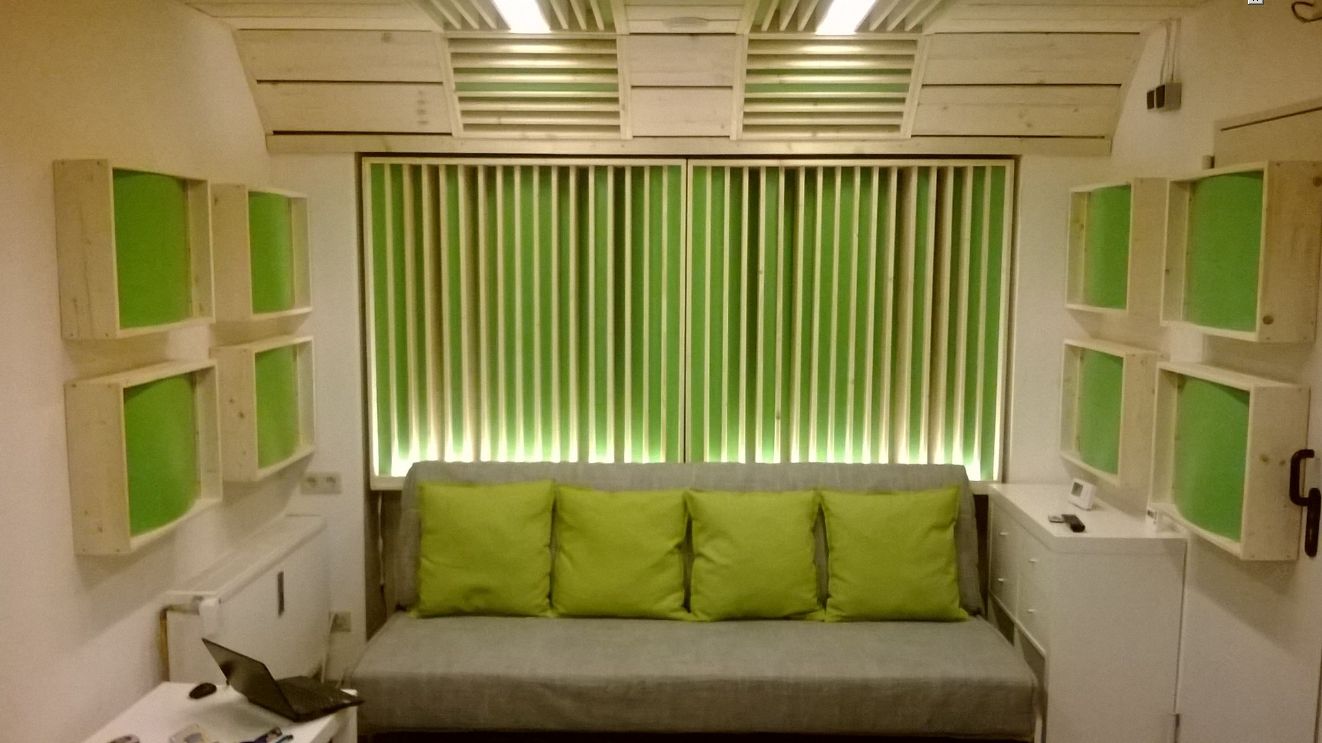

eine ledercouch mit hoher rückenlehne ist keine gute regiecouch,
ich hab lange gesucht um in meinem eigenen studio die passende couch zu finden.
die lehne ist gerade niedrig genug dass sie auch noch bequem zum rumlümmeln ist.
ausklappbar musste sie auch sein weil ich hier definitiv mal pennen will.
ikea karlaby kann ich gut weiter empfehlen. aber die kombi mit dem kleineren polster (niedrige rückenlehne)
http://www.ikea.com/de/de/catalog/products/S89926525/
ikea
in diesem raum (brutto ca 16qm) sind rund 8qm qrd-fläche verbaut.
