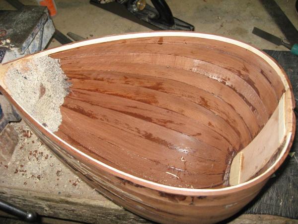

Ist die Mandoline aus solchen einzelnen (oder ähnlichen) Teilen wie auf dem Bild gefertigt?

Dort bin ich denen bei Reparaturen an verschiedenen Saz/Baglama´s dann und wann mal zur Hand gegangen, um das eine oder andere zu lernen. Habe selber 2 E- und 2 Akustiksaz
Bei solchen zusammengefügten Instrumenten wird oft Sekundenkleber mit Aktivator benutzt, solange man die Teile durch leichtes zusammendrücken mit den Fingern zusammenfügen kann. Zuerst kommt der Kleber drauf. Dann kann man in Ruhe die Elemente ausrichten, und wenn dann alles sitzt, sprüht man (am besten eine 2. Person) den Aktivator drauf. Ist sofort fest, und hält wie Hulle.
Die Möglichkeit mit dem V-Ausschnitt kann man auch gut machen, wenn nach dem einreissen des Instrumentes ein Spalt entsteht. Je nach Spaltbreite ist es sogar besser, zuerst von innen mit einem passenden Holzstreifen unterzufüttern, und dann von aussen zu füllen. Z.B. eben mit Ponalmischung, oder Knochenleim. Aber mit Knochenleim willst du ja nicht arbeiten, ist aber echt easy. Aber das passiert eher mit den Istrumenten, die aus einem Stück Holz rausgearbeitet werden.
Bei den aus verschiedenen Formen zusammengeleimten Instrumenten, klafft meistens kein Spalt, sondern die Teile verschieben sich versetzt nach innen oder aussen.
