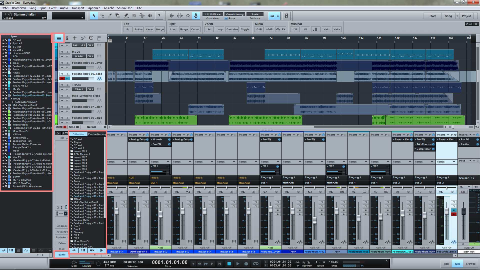

Hi, kleine Frage: wie kann ich ausgeblendete Spuren wieder sichtbar machen?
besten dank,
Micha.
Konsole öffnen, Bänke aktivieren, falls noch nicht passiert. Dort auf die ausgeblendete Spur klicken. Ist die Spur im Arrangement auch ausgeblendet, kannst du jetzt über das Contextmenü auf dem Kanal in der Konsole "Spur zeigen" aktivieren.
Eine andere Möglichkeit kenne ich nicht.
Spuren und Kanäle sind zwei unterschiedliche Dinge.
Die Spuren können aus-und eingeblendet werden in der "Spurliste".
Bänke oder Mixerkanäle bleiben davon unberührt. Will man diese auch oder nur ausblenden, um mehr Übersicht in der Console zu bekommen, dann kann man dies über den Schalter "Bänke" erreichen.
ProTools User werden diese Funktion kennen und zu schätzen wissen.
Ach die Spurliste hatte ich nicht mehr auf der Rechnung ;)
Danke....
Ah, vielen Dank Ari
ich hatte mich auch falsch ausgedrückt, ich meinte die Mixerkanäle
